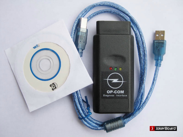

Вопросы к тем, кто уже купил OP-COM. Особенно к тем, кто опробывал его на машинах 2008-2009г
1. Сканеры OP-COM внешне незначительно отличаются, но это, как я понял, не важно - главное софт? Все ли они работают с шиной CAN?
2. Сколько вообще вариантов софта? Я нашёл 3 варианта:софт 090420_en/090820_en(от 08.10.2009г) и 080114_rus. Как соотнести с софтом версии прибора 1.33 и 1.39?
3. Если 090820_en(от 08.10.2009г) последняя версия, почему в одном магазине пишут v1.39 Meriva (03г-07г), в другом v1.39Meriva (03г-09г) в третьем все модели до 2010г?
Для меня это важно, т.к. моя Мерива 2008г. Хочу купить прибор, чтобы всё работало и не заморачиваться на поиске софта.

По опыту эксперементов могу сказать следующее: девайс поставляется в версии прошивки 1.33, для корректной работы со всеми имеющимися возможностями его необходимо обновить 1.39 и уже обновленный использовать с версией ПО от 05.10. Только с этой версией ПО девайс работает в полном объеме
