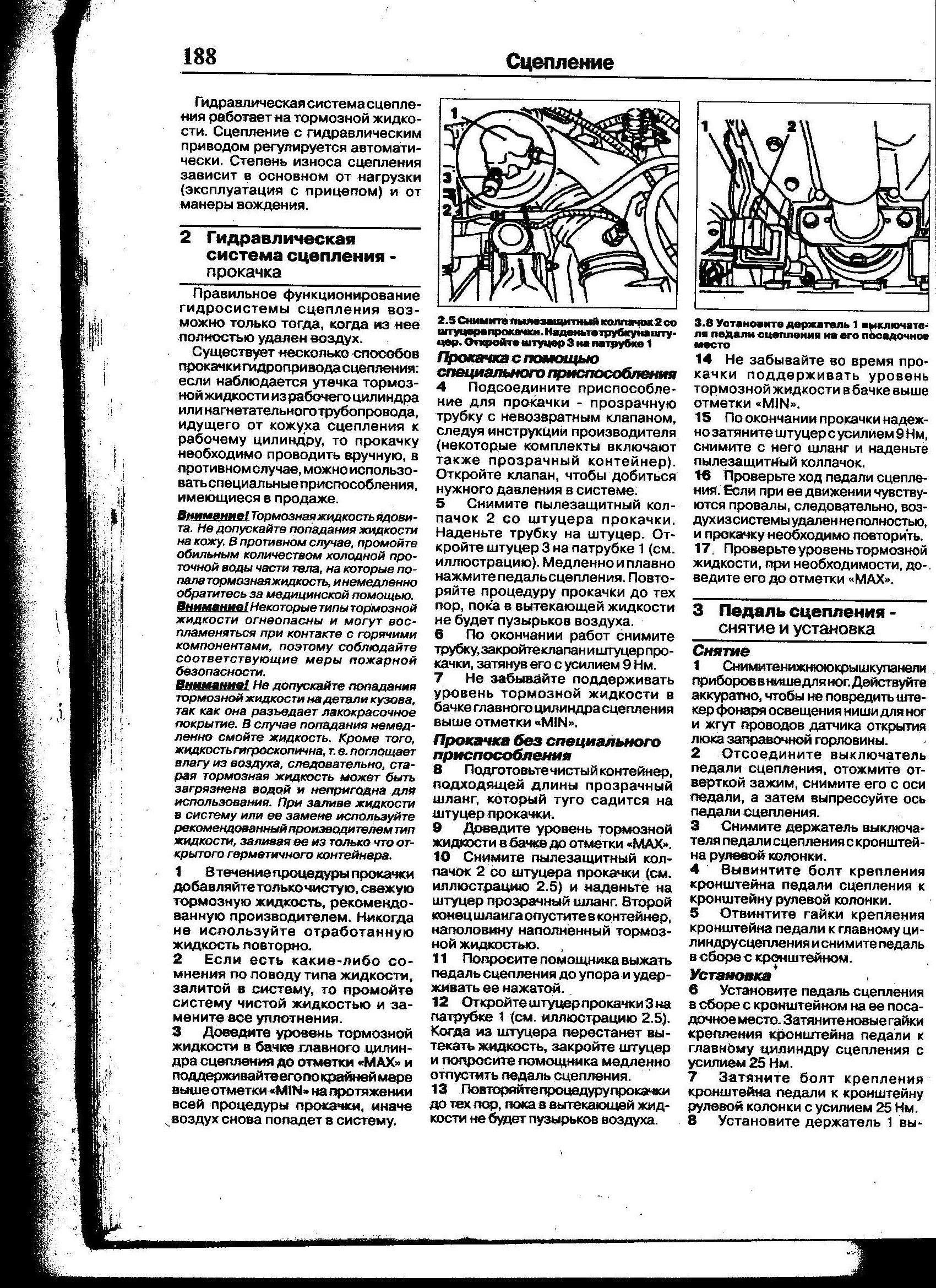

Отправлено 04 Август 2010 - 15:41
скан подойдет?
[attachmentid=56432]

Отправлено 04 Август 2010 - 15:52
Подойдет канешна. Спасибо!
А где взятьскан всей книги? Если есть канешна?
