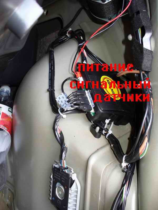

5. Снимаем в багажнике правую пластиковую боковину (я дополнительно, вообще все вытащил из багажника, так как параллельно еще занимался монтажом фаркопа). Откручиваем один винт, и, нужно умудриться сдернуть с одной белой клипсы, которую я сломал, и теперь нужно где нить ее купить, а лучше 3 . С помощью хомутов прикрепил блок прямо к штатной косе проводов. Сюда же вытянул провод от дисплея, который тянул через крышу, через задний фонарь (там есть специальное окошко). Через это же окошко потом тянется провод на питание модуля от фонаря заднего хода. Для питания берутся крайние провода на колодке. Белый (+) и коричневый (-). Для надежности я их припаял паяльником. Все провода между собой собирал в кучу хомутиками и местами крепил к штатной косе.
