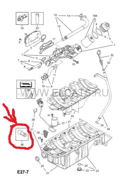

Началось все с того, что я поехал в сервис специализирующийся на опелях поменть масло. Пока было время решил поинтересоваться у слесаря относительно "болезней" моего движка. Со слов слесаря: на 60-90 тыс.км. довольно часто возникает проблема с тем, что "забивается" обратный клапан давления масла.
Называть их я могу не правильно, т.к. в устройстве двигаетля профан полный, но слесарь подозревая мои знания ткнул на них пальцем: их два и если смотреть на двигатель по ходу движения, то расположены они справа в верхней части двигателя горизонтально, один направлен вперед а другой в салон. Держится каждый на одном болте под головку ТОРКС.
Ну так вот, по словам слесаря, после того как забивается клапан возникают серьезные проблемы требующие большего вложения $.
- На схеме я нашел подходящую деталь- попал ли я? [attachmentid=56848]
- Стоит ли действительно заранее поменять эти клапаны самому или дождаться ТО на 75 ткм, там вроде ремнь меняется с роликами и заодно обратные клапана поменять или вообще забыть про клапана и ждать непонятных звуков из под капота от blink.gif ?

Если явных проблем нет, то и не нужно ничего делать, сделаешь ТО 75 по регламенту с заменой ремня ГРМ с роликами и т.д. и катайся дальше.... Когда конкретно начнёт что-то беспокоить, то тогда уже будешь смотреть.... Про болезнь клапанов на Z18XER я что-то ничё не слышал..... Не мешай машине ездить!!! Изображение

PILZ, на этом моторе есть болячка - электромагнитный клапан фаз ГРМ. В случае его неисправности придется менять не только его, но еще и звезды ГРМ.
http://forum.opel-cl...showtopic=54773

По ссылке написано, что (07.08.2006), а у мну машинка мая 2007 года, следовательно уже стоят Усовершенствованные приводные колеса распредвалов и проблема устранена????
