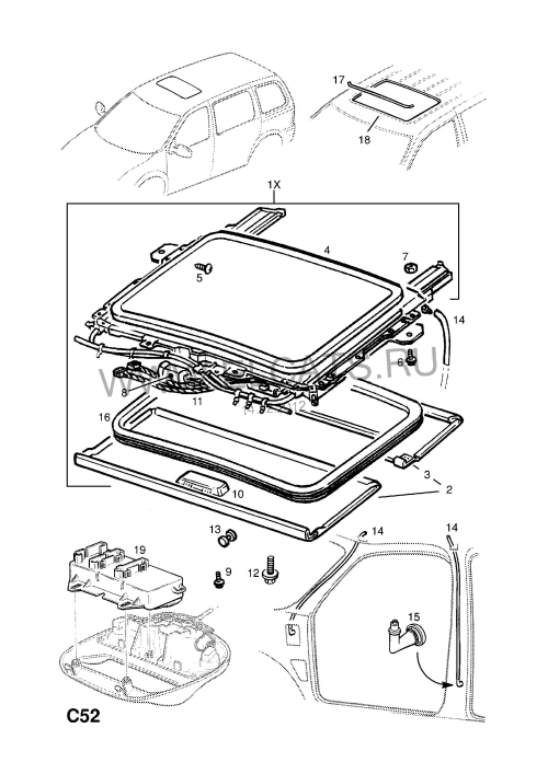

Отправлено 14 Декабрь 2012 - 18:20
Синтраводы,подскажите как крепится ветровой щиток люка???
Номер-17
[attachmentid=98058]

Отправлено 03 Январь 2013 - 18:21
Он у меня установлен и похож на кусок загнутой резины на скотче или клее, больше там ничего не видно )

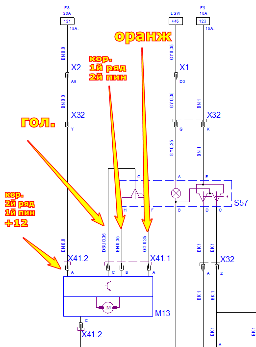

#14 AsmKey
AsmKey
  • Cообщений: 227
  • Город:Брянская обл.
  • Интересы:к0д|/|нг, ревер$инг, защита инф0рмации, ради0губительство (в основном "цифра").....
  • Автомобиль: Opel Combo Tour 1.3 CDTI 16V 2008г.в.
Отправлено 06 Август 2013 - 15:51

Цитата(AsmKey @ 6.8.2013, 16:51) Просмотр сообщения
"звон" кварца ... ключевые транзюки под варистором.... работоспособность релюхи (обмотку и контакты при срабатывани).... все пассивные эл-ты.... проверить не сильно ли греется МК .... приходят ли управляющие импульсы на МК и отдает ли он их на ключевые транзюки....
Как и в любых схемах , в данной схеме ( блоке) существуют свои особенности . Получается , что нет управления мотора . И начинать надо с диодов . Их прозвонить в цепи одна минута . Второй недостаток блоков управления Webasto - это реле , которое проверяется после проверки диодов . Возможно банальное - плохой контакт в разъёмах или какого-нибудь элемента на плате .

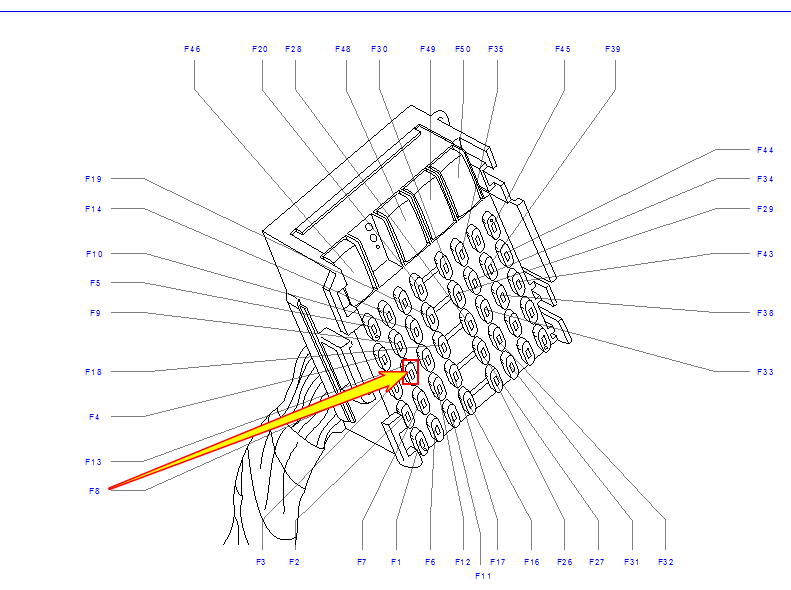

#19 AsmKey
AsmKey
  • Cообщений: 227
Отправлено 07 Август 2013 - 00:43
Предупреждение:
3.6.1. На форуме запрещён оверквотинг, т.е. избыточное цитирование, а также бессмысленное цитирование сообщения, расположенного непосредственно перед ответом...
ничего уродовать не надо.... тестер и осциллограф с тонкими щупами... делов на 10 минут... прям на самой машине проще всего "звон" кварца и прохождение импульсов проверять ... чтоб стенд не городить... )))) любому радиоГубителю это не сложнее чем диоды прозвонить... az.gif
пред проверь для начала)))
приход 12в на 1й пин коричневый провод во втором ряду... и корпус 4й пин во втором ряду (черный)
работу переключателя люка...
в первом ряду... голубой с коричневым и голубой с оранжевым должны звониться при перетыкивании положения откр\закр
за грамматику не ругайте... башка другим забита...
