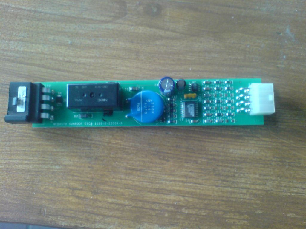

Одна дорожка сгорела мне ее запаяли Что то сначало был секундный вж.... И все просто щелк,щелк из блока в одном положении,а в другом вообще молчит.

Походу из-за этого и дорожка сгорела. Теперь красная пастмаска свернулась, интересно есть такие где нибудь?
#24 sergemoskva
sergemoskva
  • Cообщений: 4 245
Отправлено 08 Август 2013 - 16:51
Цитата(Toy @ 8.8.2013, 16:01) Просмотр сообщения
...... красная пастмаска свернулась
А где она находится?
Покажи на фото , если на ней эта пластмасска видна.....

А что у тебя за проблема ? Расскажи . И блок управления у тебя такой как на фото ?
задам глупый вопрос. Где находится сия плата управления люком. И если есть, можно фотку открытого люка biggrin.gif Спасибо!
#28 sergemoskva
sergemoskva
  • Cообщений: 4 245
Отправлено 24 Апрель 2015 - 19:55
Summoner
Фотки открытого люка у меня нет
А вот плата...

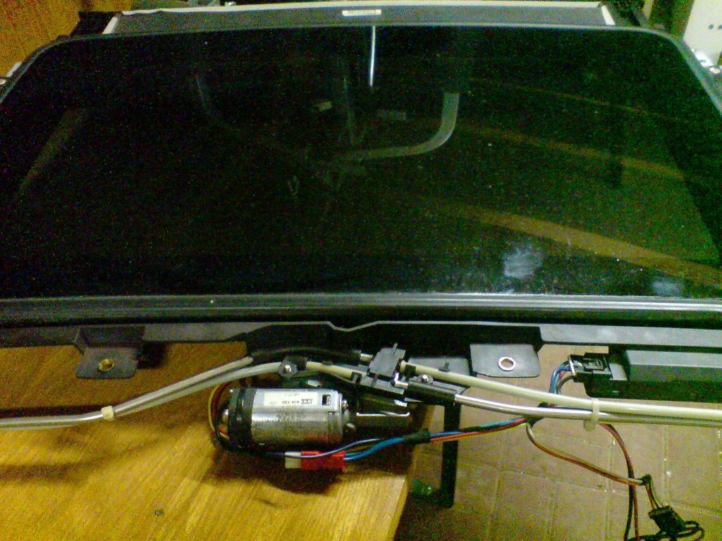

Изображение Изображение
... у Польских синтроводов позаимствовал несколько фоток люка
Изображение Изображение Изображение

Спасибо, Сергей. Опасения подтвердились, придется разбирать пол салона, чтоб добраться до потолка (люка). А то, что-то он не фунциклирует bg.gif

Одним хорошим человеком, была восстановлена работоспособность люка, путем пропайки сгоревшей дорожки на плате (как и у тов.Toy).
Я заметил, что люк не имеет (во всяком случае в моей комплектации) обратной связи. То есть невозможна заводская дотяжка его вместе с окнами (окна при закрытии машины ключем - дотягиваются). Просто приходит питание и все.
Есть ли заводская реализация дотяжки люка (допустим в богатой комплектации)? Можно увидеть схему или пример не самой дремучей самопальной реализации. Спасибо!
