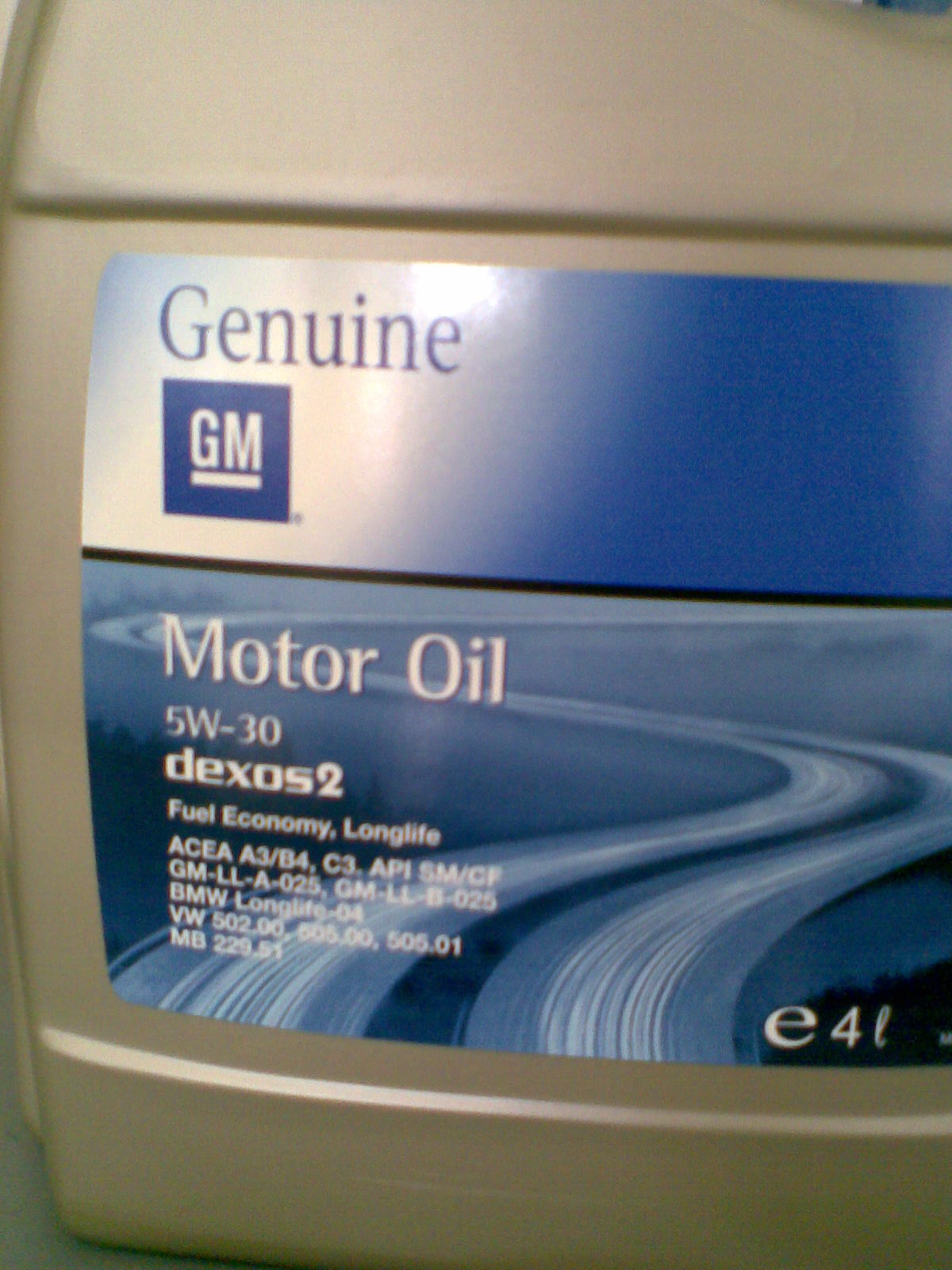

Цитата(maxiteatr @ 24.8.2010, 0:12)
Вот нашел (фото ниже) но это не для КПП, для КПП не привозят, рекомендуют ЛиквиМоли 75W80 (полусинтетика 11 долларов за литр). Есть такое же GM для мотора (фото ниже, синтетика) есть полусинтетика 10W40 - 35 долларов / 5 литров.
