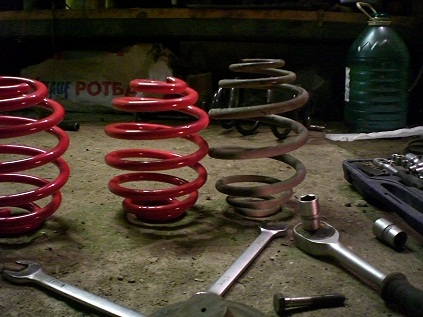

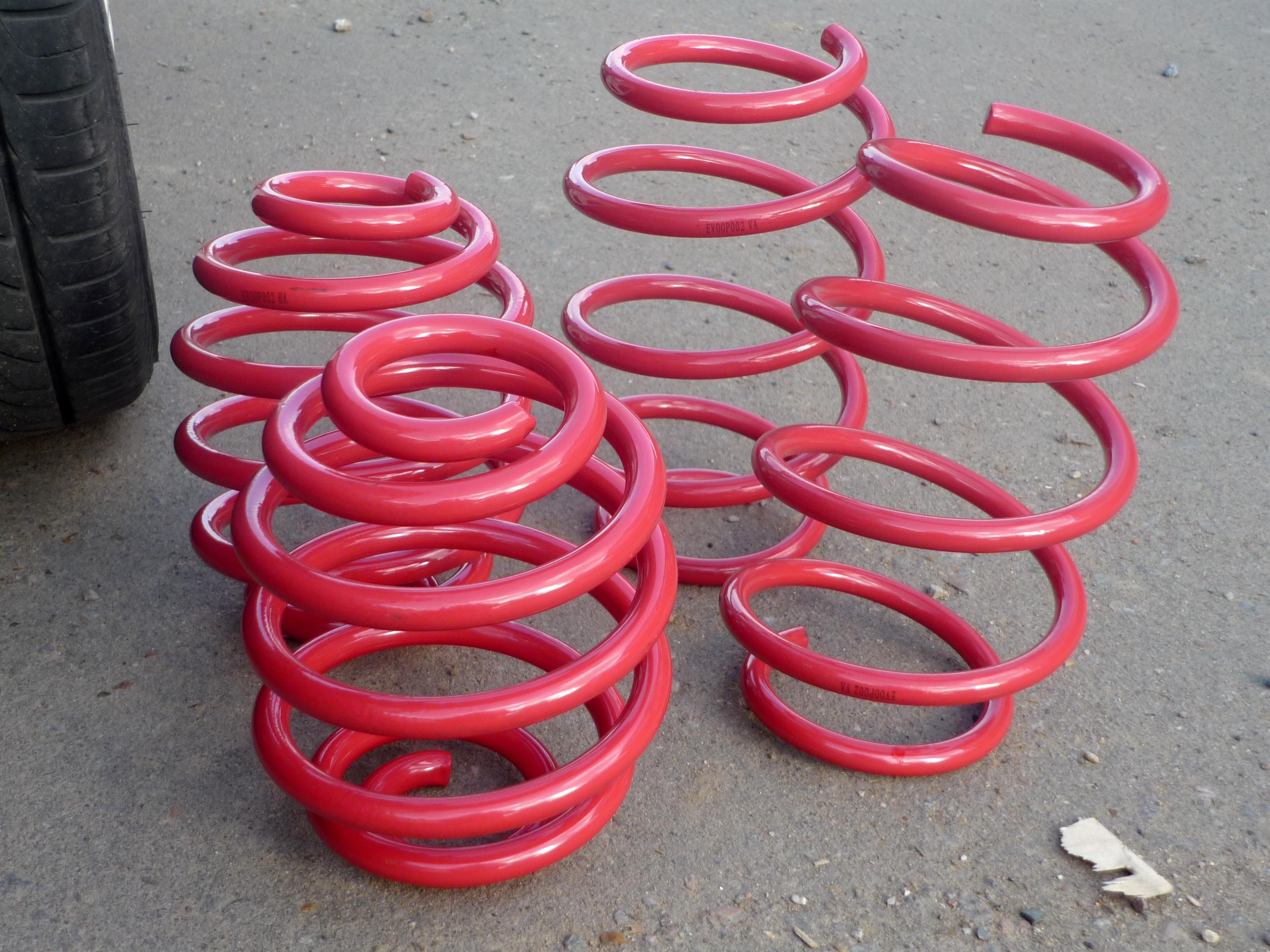

[attachmentid=57873]зацените чё натворил .найду шнур от фотика выложу процес

Что-то мне подсказывает, что слева как раз нормальные пружины, а справа усиленные. А вобще, можно это было в беседке написать.

нет. у усиленных начала витков тоньше.

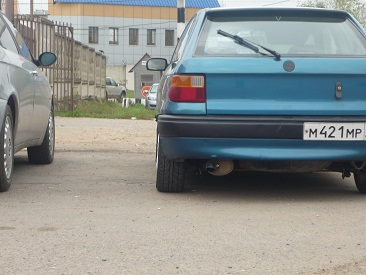

усиленные в два раза длиннее. вот родные-

Это уже не родные, а просевшие. Покупал лично на Кадет усиленные, какого-то московского разлива, они выше были сантимов на 5 всего старых просевших, но погрубее. Проездил на них очень мало, купил родные и успокоился. А на Ф-ке были нормальные и машинка была выше чем на этой фотке. Кстати, где-то слышал, что если между колесом и аркой расстояние меньше двух пальцев, то пружина считается просевшей.

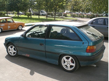

Нее) Понравятся просто стандартные, живые пружины) А на них пока нет финансов.
ЗЫ. Судя по фотке последней, то полюбасу пора кузовом занятся. А то в скором времени попадёшь на переварку арок задних колёс. Я перед НГ такую процедуру делал.

После покупки Астры решил ,что посадка у машины низковата.К тому же предполагалось использовать машину в Подмосковье.Были куплены у знакомого похожие задние пружины ,по моему от Ауди .В итоге машина задралась как на изображенной картинке.Покатавшись так примерно неделю были вновь демонтированы и возвращены предыдущему владельцу.Минусы такие:1.Машина стала жесткая.2.Чтобы амортизаторы работали я делал поставку под основание от Ваз-2108(домики).Но это не помогло.3.Машина стала прыгать по дороге.4 .Резко ухудшилась управляемость.Особенно при резком повороте(большой крен кузова).6.Тормозные шланги постоянно натянуты.7.Невозможно пройти Тех.осмотр.Короче поставил новые родные пружины (Каяба).Стоят по 900 рублей-я считаю это не большая плата за безопасность,а любителям поэкспериментировать...флаг в руки!
