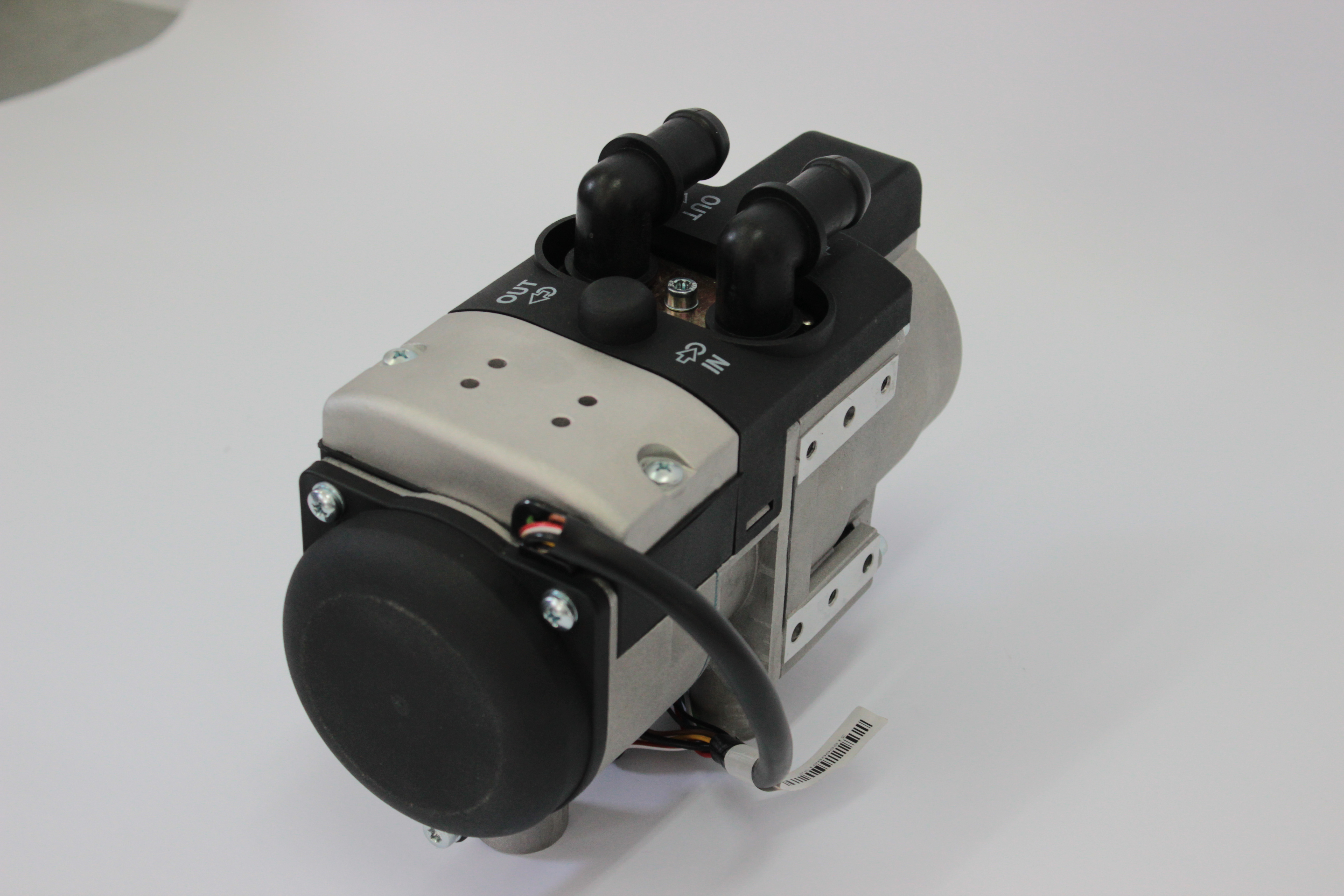

Отправлено 21 Сентябрь 2016 - 13:47
Новый Бинар
[attachmentid=130678] [attachmentid=130679]
Катаюсь с таким год (дилерские испытания)

#292 Sergey_
Отправлено 28 Сентябрь 2016 - 21:53
Цитата(СлепойПью @ 21.9.2016, 15:47) Просмотр сообщения
Новый Бинар
А кроме картинок информация есть? В чём отличие от старого?

#294 СлепойПью
СлепойПью
  • Cообщений: 2 144
  • Город:СВАО
  • Автомобиль: BMW 120D
Отправлено 21 Октябрь 2016 - 16:22
Это, как отметили выше, совершенно иной агрегат.
Фишка в том что это устройство можно поставить практически в любой авто, в отличии от старого, который в последние годы мы могли втиснуть лишь на достаточно большие или старые авто.
