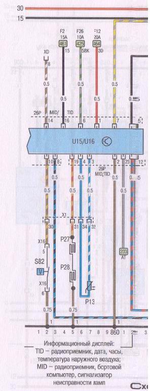

Вот не пойму я кто по ушам ездит,если смотреть на схему
то по ней видно что датчик t наружного воздуха имеет номер P13 смотрим дальше,от него идут два провода 34 и 32 ,смотрим дальше видим Х1 это контактный разъём,дальше они входят в U15/U16 это U15- трёх позиционный информационный дисплей и так же U16 - многофункциональный дисплей (просто в народе БК) так где же она связь то этого несчастного датчика с климай и кандеем если он просто подключён к бк и всё??

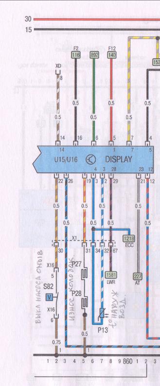

Зачем же так грубо и категорично ?
Посему адекватный ответ - промой глаза марганцовкой
[attachmentid=59046]
У автора вопроса авто 2000 года выпуска, посему ему схемы ранных годов выпуска совершенно ни к чему,
да и у тебя авто тоже 97 года, поэтому стоит пролистать брошюру чуть дальше.

да и кстати в брошюрке говорится о СХЕМЫ ЭЛЕКТРООБОРУДОВАНИЯ АВТОМОБИЛЕЙ OPEL OMEGA модели выпуска с 1993-1999 гг. где же тут после 2000 года ,или у меня не та схема.

Помимо собственно схемы, есть и сам авто,
поверь, я лично бинтовал этот синий провод и прозванивал его самолично как до БК так и до климата.
На схеме после 2000 года всё тоже самое, как и на конкретных авто.
Понятно что на авто без климата такого нет.
Что до твоего случая, то вероятно ты просто привык и не предполагаешь даже насколько работа климата может быть логична.
Этим летом я тоже с пару недель ездил с обрывом цепи этого датчика, в конце концов даже привык, но к поездке на юга таки восстановил систему.
