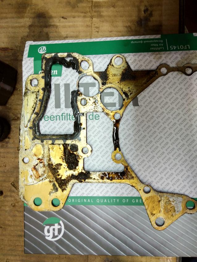

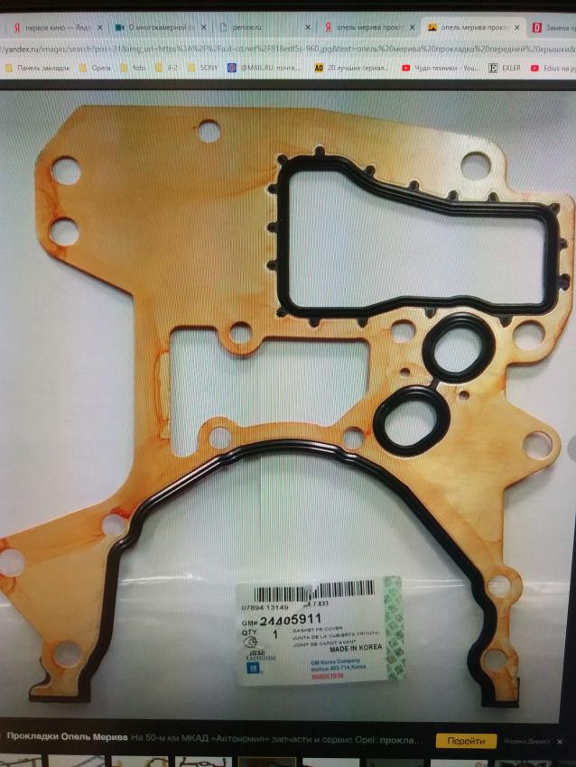

Размещу здесь.
Машинка у меня взрослая, пробег хороший.
На сегодняшний день 283.000 км
Масло доливаю между ТО(12-13тыс км) обычно 1,5 — 2 стаканчика для заправки утюга водой))…
Несколько дней назад колобок потребовал еще масла, хотя я недавно доливал.
Открыл капот и…(
расширительный бачок полон сгущенки (фото на ноже), из под помпы потеки.
За ночь машина отстоялась, -доехал до сервиса
Под замену прокладка маслянного насоса и помпа.
Расширительный бачок промывать не стал-выкинул.
Так как летом планируется большой заезд(о нем позже) и подходил ресурс других з.ч.-были заменены
комплект ГРМ, ремень навесных агрегатов-соответственно и цена такая не маленькая.
Для интересующихся привожу заказ-наряд

#113 УРФИНДЖУС
УРФИНДЖУС
  • Cообщений: 3 582
  • Город:Долгопрудный
Отправлено 05 Апрель 2019 - 15:14
@koturga
Читал на Драйве Вас )))
С выздоровлением Колобка !!!
P.S.
А почему такие интервалы замены масла у Вас ?!
Может сделать 7-8 000 или четко 10 000 ( как Я) ?!
