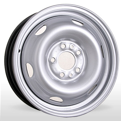

Появились диски этого производителя под гордым названием Ya516. Цена этого стального штампованого диска в 2 раза ниже KFZ-товского. Есть ли у кого любая информация по качеству этого китайского чуда ? Полагаю интересно многим. Заявлены как диски на Вивару, Примастар и Трафик М.

Вот они.
Можно купить нулячие дешевле родных топтаных....
Помоему страна производитель сама говорит о своем качестве.Лично я бы такие не взял никогда.
