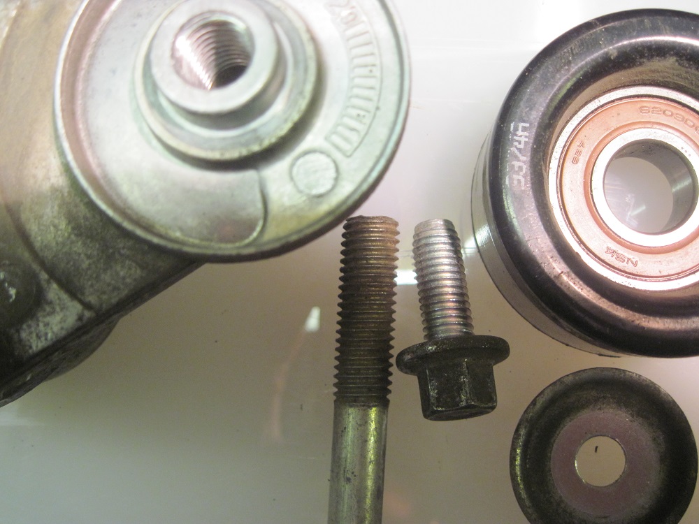

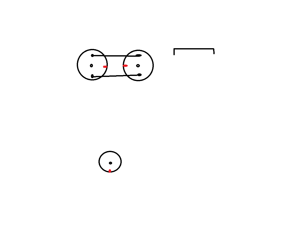

Янн:- Вчера снова менял ГРМ ,уже не себе. Дела пошли веселее. Справились не спеша часа за при. Сделали приспособу из двух скоб . Согнули их из проволоки 5 мм. Всё делали как всегда(разборка) Нижний шкив открутить и снять. Только после этого (,закручиваем болт крепления шкива,вместо штатной шайбы, нужно поставить маленькую шайбу, или подобрать гайку (на 22). )Выставляем все шкивы по меткам. Метки на зубьях , метка на шестерне колен вала и фиксируем валы скобами. Отверстия увидите. Ставим новые ролики, ( в этот раз ролик натяжителя был заряжен, очень удобно ставить ремень. После установки выдернул чеку и ремень натянулся.)Затягиваем с усилием 2кг на метр. (20 Н) Метровая труба и безмен в помощь. Ставим ремень , сперва на нижнюю шестерёнку и подклиниваем его снизу щепкой ,что бы не слетал. Проверяем по меткам, проворачиваем коленвал два оборота и опять сравниваем метки. Ставим нижний шкив и затягиваем с усилием 10 кг на метр.

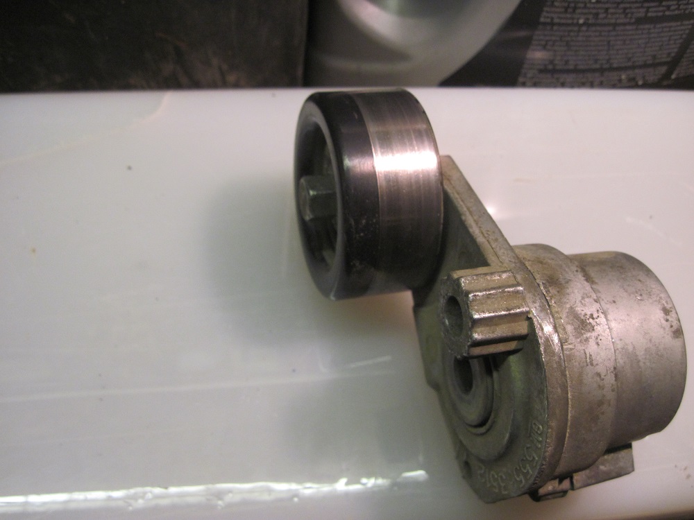

Если хотите заменить ролик натяжителя ремня генератора, можно заменить просто подшипник , там 203 закрытый 70 руб за штуку, ролик в сборе 2500 руб. Только разбирая снятый ролик, имейте в виду , что там "левая" резьба.

Янн, у тебя какой мотор? На моём болт крепления натяжного ролика ремня генератора имеет правую резьбу.
Янн:- Это когда надо будет на самом ролике , заменить подшипник,там болт крепления самого ролика с левой резьбой,это что бы не менять весь узел в сборе. А ролик с натяжителем в сборе ,крепиться к мотору обычным болтом.
Именно этот болт. Откручивается против, а закручивается по часовой стрелке.
Янн:- На этом точно левая резьба. Другой не разбирал. Может там по другому? Двигатель 1,8 ХЕR.
У меня оригинальный, но другой. Внешне похож, отличается сам ролик (состоит из двух половинок, склепанных друг с другом, между ними вставлен подшипник), болт крепления ролика с головой под внутренний ТОРКС и другие малозначимые нюансы. Вот такой:
[attachmentid=108943]
Кстати, эти ролики взаимозаменяемы.
