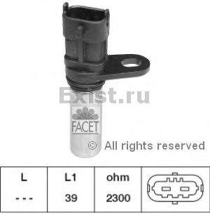

Ребята вот такая заморочка, сегодня меняли ремень ГРМ, не нашли датчик коленвала, ни проводов ни самого датчика, слесарь в шоке, ну я собственно тоже, не подскажите как и где он может быть, сканер выдает ошибку датчика коленвала, машина не едет,офигенный расход , Мотор Z16XE,2003 г выпуска Астра G

Под масляным фильтром ваш дпкв.
+1
А искали скорее всего около шкива, там где их раньше ставили.

А задающий диск получается на коленвале в картере крутится?
Не видел, но датчик там.
