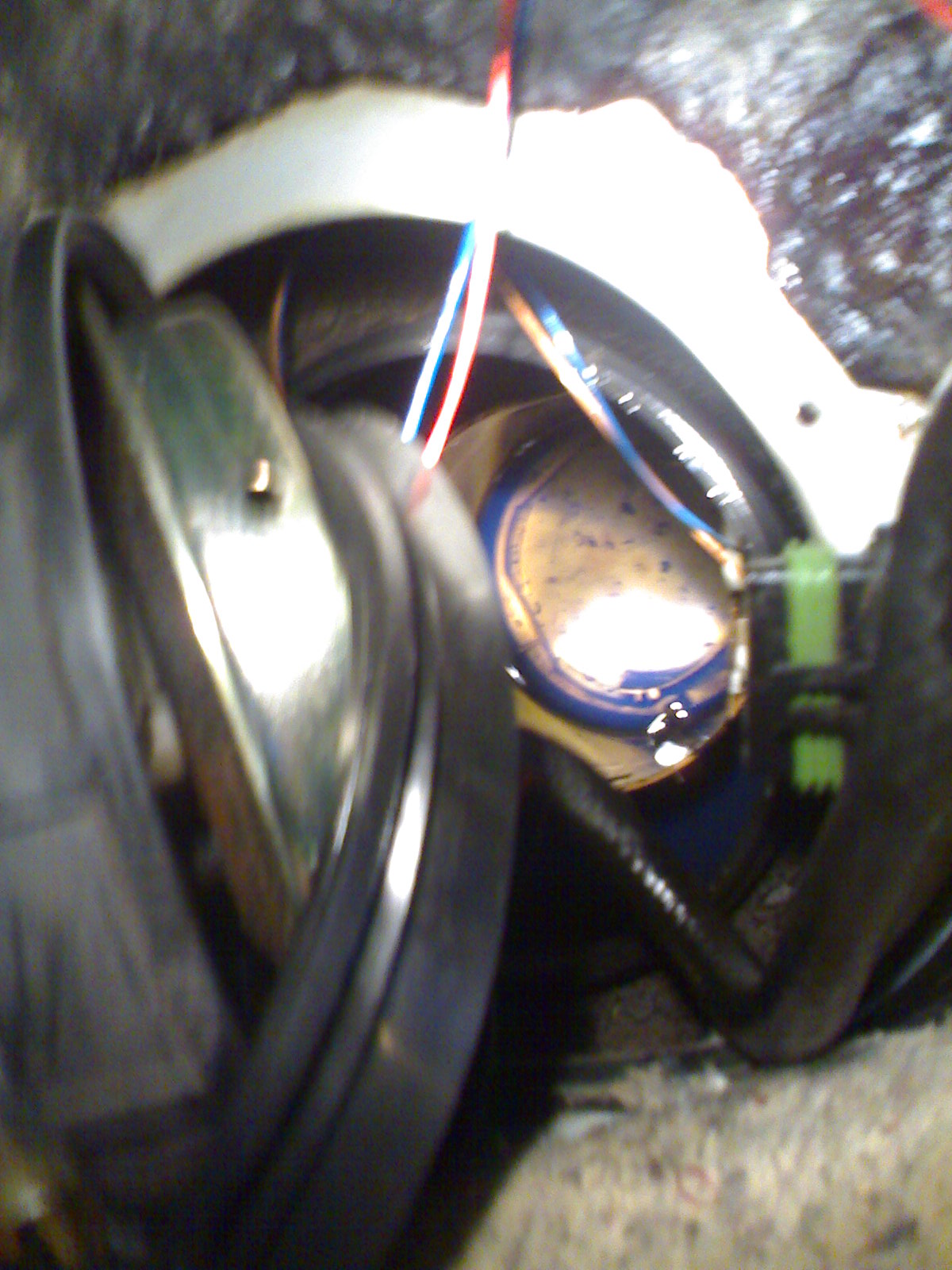

вот отчёт о проделаной работе:
вынул насос ai.gif сколько гавна нависло на этой сетке...
вот она почти очищенная:[attachmentid=2777]
вымачивал её в очистителе стёкол as.gif , был лишний и под рукой больше ничего не было.
в нутри грязи оказалось не меньше чем висело снаружи.
теперь результат (пока что только субъективно, так как проехал около 15 км.):
шустрее... не стала.
но на низах вроде бы перестала захлёбываться, особоенно (когда весной купил машину, удивился тому, что нужно подгазовывать при трогании) сейчас при трогании не нужно трогать газ - сама едет.
вроде пропало дёргание на первой передаче.
как думаете мог засор привести к перерасходу топлива?

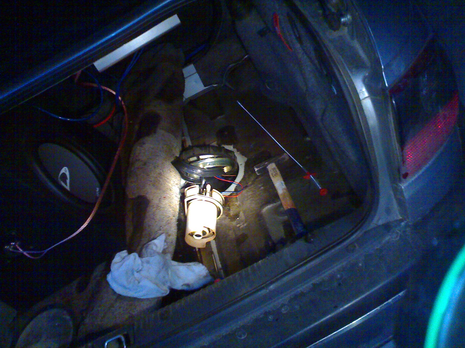

открываешь багажник, поднимаешь "ковёр" и там такая заглушка круглая с 4 винтами... а дальше... лес as.gif[attachmentid=2805]

#6 lelik911
lelik911
  • Cообщений: 510
  • Автомобиль: Opel Omega B
Отправлено 10 Декабрь 2006 - 12:34
Вопрос...пару раз я добирался до насоса...Отручивать крышку насоса против часовой ? а то я мучался вчера..и так и этак..не получилось..боялся сломать..там случайно нет фикс срытых...или просто как банку с варением открываем?
OPEL OMEGA B 2.2i 16V 2000г
#7 Андрей
Андрей
  • Cообщений: 9 617
  • Город:г.Москва ЮАО
Отправлено 10 Декабрь 2006 - 13:32
lelik911, лучше всего откручивать через какую нибудь деревянную выколотку,ударяя по ней молотком,так просто ее не открутить.Скрытых фиксаторов нет.
Мой Омега
колоти по ней через проставку, не боись.
одно там мешает: нужно стянуть хомктом шланги от крышки, а то они упераются в усы на крышке, кстати так и шланги можно повредить.
