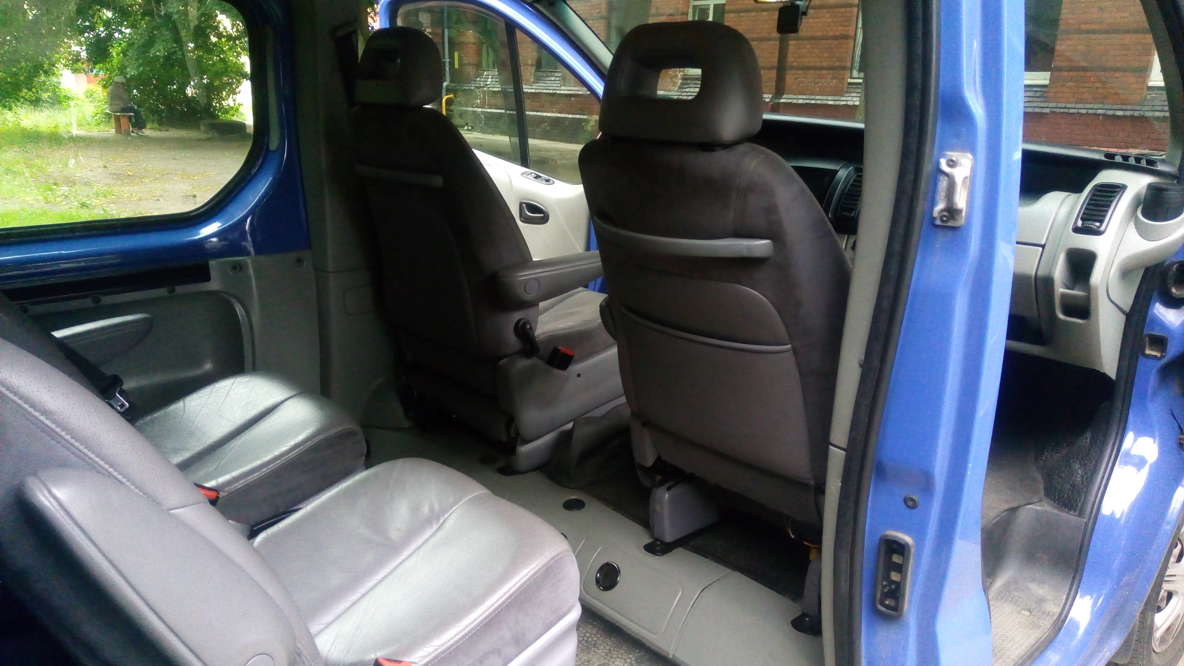

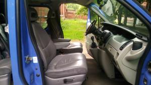

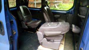

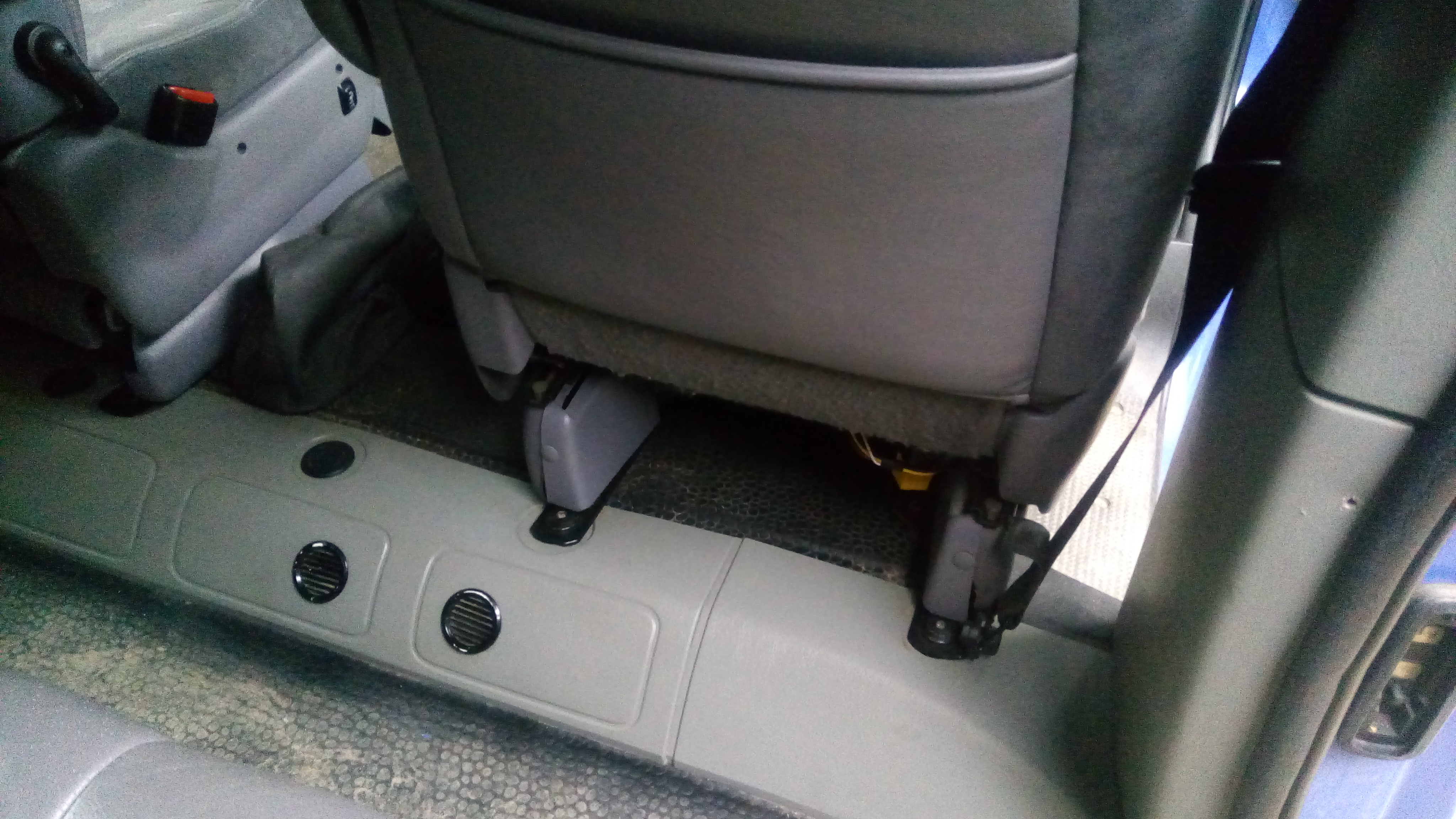

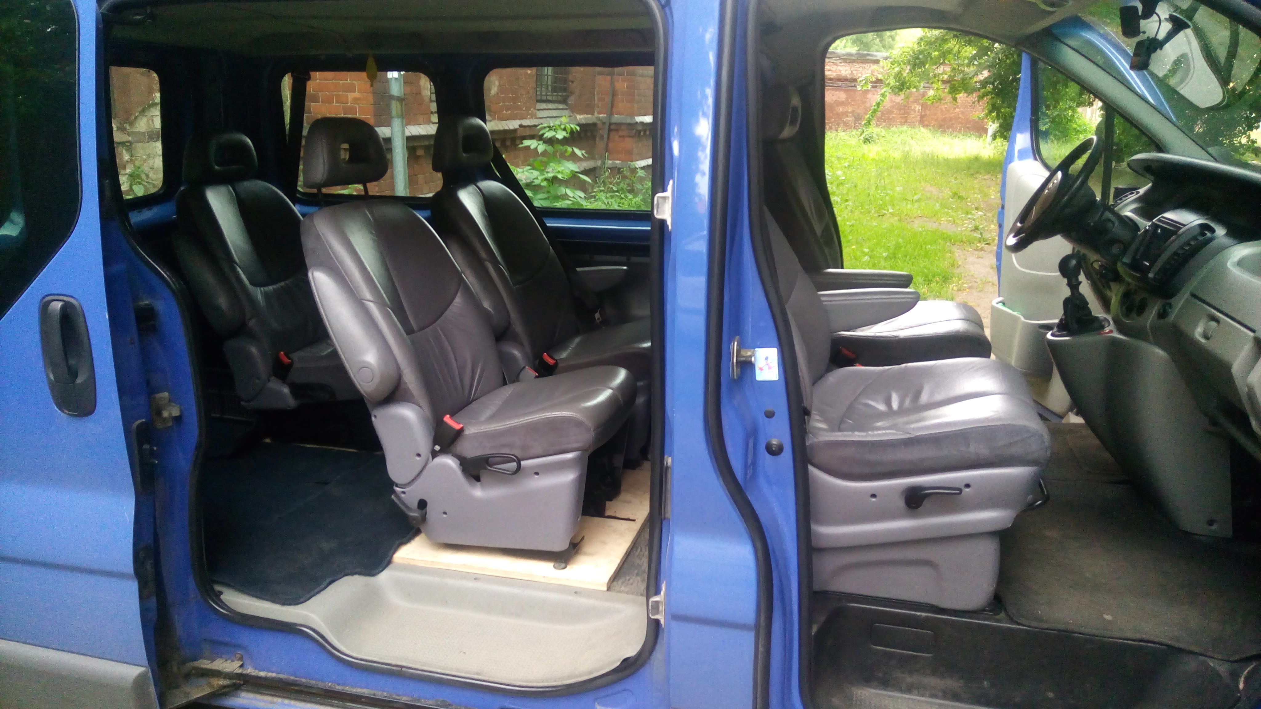

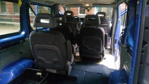

Как и обещал выкладываю свой салон.[attachmentid=123287][attachmentid=123286][attachmentid=123285][attachmentid=123284][attachmentid=123283][attachmentid=123282][attachmentid=123281][attachmentid=123280][attachmentid=123288]

#23 dimasic-kd
dimasic-kd
  • Cообщений: 430
Отправлено 20 Июль 2015 - 10:42
Не поставил ещё сзади одно сидение. Пока не надо. Сейчас чувствую пойдёт критика типа посадочных мест мало, получилась обчная легковушка и тд.и тп... На что отвечу во первых машина для семьи, а в семье ещё жена и сын кторый с нами почти не ездит и того осталось двое, я тоже иногда возил людей в Польшу за товаром и вот если посадить 9 человек даже дамскую сумочку поставить не куда, если путешествовать то в крайнем случае четвером у каждого по пару чемодонов, то и заднее сидение нужно будет убрать под багаж. А эти сидения быстросьёмные по одному на защёлках. А вы представте как наши диваны одному снимать хоть они и тоже так назваемые "быстросьёмные".
Немножко прокоментирую установку: сидения в салоне немного получились низковато, но люди садяться ничего не жалуются; и ещё на полу фынеру надо обтянуть, и коврики нормальные зделать, это у меня старые лежат.
Сообщение отредактировал dimasic-kd: 20 Июль 2015 - 10:53

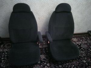

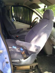

приветствую- искал- хотел- приобрел)))
поворотные сиденья от шарана. буду ставить на перед,
одна особенность у них- поворот идет против часовой стрелки- тоесть водительское сиденье если поворачивать лицом в салон - то надо двигать к двери и к стойке- и вот я подзадумался - пройдет оно там - не зацепится??))
если ставить наоборот - пассажирское на место водителя - чтобы поворот шол по часовой стрелке - то подлокотник будет около двери - и замок ремня безопастности- тоже -надо будет прикручивать .
а так сиденья достались в норм сост..механизм работает.( подсмазать -вообще летать будет)))
как установлю фото запилю))

maks-fe Мне кажется ставь как положено, всё равно ты водительским сильно часто размахивать (вращать) не будешь.
#31 maks-fe
maks-fe
  • Cообщений: 183
  • Город:КУрская область Fe siti
  • Автомобиль: opel vivaro 2.0 cdti m9re780
Отправлено 26 Февраль 2016 - 21:22
блин да если как положено - то у меня в голове не укладывается что что- бы повернуть сидуху я должен выйти ,открыть дверь водительскую и двигать сиденье против часовой стрелки)))
вместо того что бы сидя на сидушке - потянуть рычаг и поехать по часовой в салон- не вставая с сиденья)))
в любом случае у них крепления одинаковые к полу - тоесть поменять местами дело 20 мин))

Отправлено 22 Июнь 2016 - 00:37
как то так))
