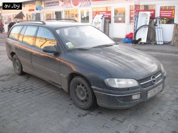

#6 Dorogos
Dorogos
  • Cообщений: 114
  • Город:Беларусь. г.Брест.
  • Автомобиль: Omega 2001, АКПП, Z22XE (в прошлой жизни Воксхолл)
Отправлено 06 Декабрь 2010 - 21:40
Цитата(Avigor @ 5.12.2010, 22:46)
Пришел кризис продал свою Омегу 2.5тд м51 98г.в., сегодня нашел по очень сходной цене такую же 94г.в. продавец говорит больше 70 не прет и дело в тнвд. Какие будут соображения что посмотреть перед покупкой может он гонит и не договаривает чего. Да и причем тут тнвд??? Что то я сомневаюсь.
Ты имеешь ввиду вот эту машину,что на фото. Что-то цена интересная,может вообще в ней скрытый подвох. Если только насос?
#7 Avigor
Avigor
  • Cообщений: 192
  • Автомобиль: Opel Omega B 2.5ТД м51. - ПРОДАНА Беларусь, Пинск
Отправлено 06 Декабрь 2010 - 22:38
да, это она. Продавец говорит что больше 1400 оборотов движка не развивает. Ему сказали что дело в голове насоса.
