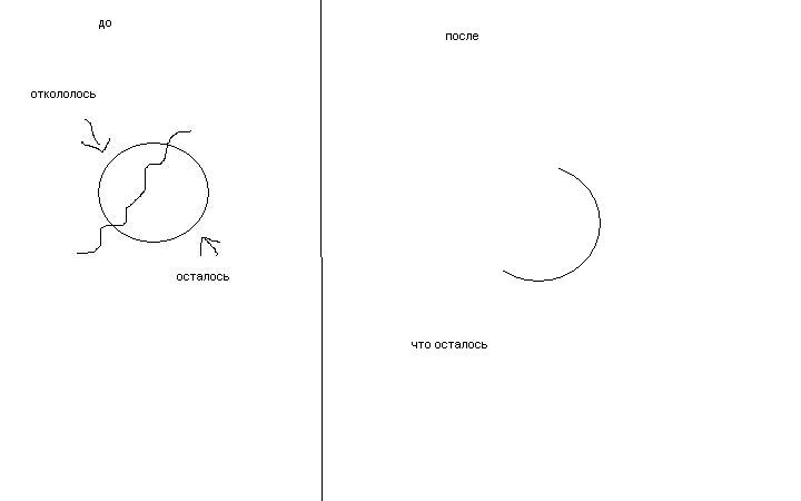

Цитата(comsa @ 9.12.2010, 19:56) Просмотр сообщения
отверстие сломалось напопалам
не ну ты не перестаешь удивлять, blink.gif это как так
Русский человек читает инструкцию только тогда, когда точно понял, что сломал.
каряво нарисовал надеюсь поймете[attachmentid=63764]
блин ну не отверстие а трубочка или хз как это называется куда он вкручивается

[quote name='comsa' date='9.12.2010, 20:41' post='956978']
блин ну не отверстиклапан
Я понял, что он сломал!!!!! rolleyes.gif клапан перепускной.
