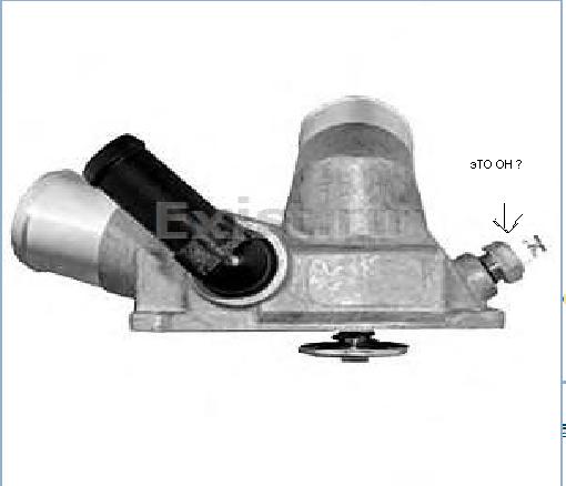

Можешь сфотать и показать где датчик температуры охлаждайки на этом моторе. Гдетермостат я вроде знаю но вот датчика я что то не вижу.

Сегодня не могу. Ничего фоткать не надо. Датчик находится на корпусе термостата.Его прекрасно видно и так. Если ты его не видишь - то это не термостат. blink.gif
http://www.elcats.ru...fd-1b0340cd1bfe
[attachmentid=63817]
Если это он то что рядом с ним на головке цилиндров чуть большего размера датчика.

#10 RusUs
RusUs
  • Cообщений: 71
  • Город:Мурманская область
  • Автомобиль: OMEGA B X20DTH caravan МКПП 1998г.
Отправлено 11 Декабрь 2010 - 10:24
он самый

Ну а на головке датчик большего размера рядом с термостатом по экзисту тоже датчик температуры воды
Можно их как нибудь проверить их оба. на тот что на термостате я знаю его сопративление (1014Ом),но не знаю при какой температуре.

Выше на картинке показан датчик температуры, который идет на панель приборов на стрелку.
Рядом стоит датчик температуры для блока управления двигателем.
Если стрелка прыгает, то нужно смотреть контакт на первом датчике.
