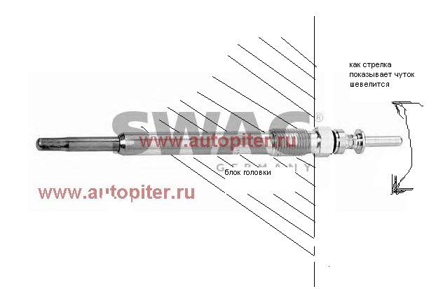

Вчера менял свечи накала. заметил что верхушка свечи (после того как затягиваешь начинает малость шевелиться, пальцем шевелишь и она чуток болтается) выкручиваю все в норме. Это нормально?????? excl.gif[attachmentid=64338]
Нормально

Нормально
