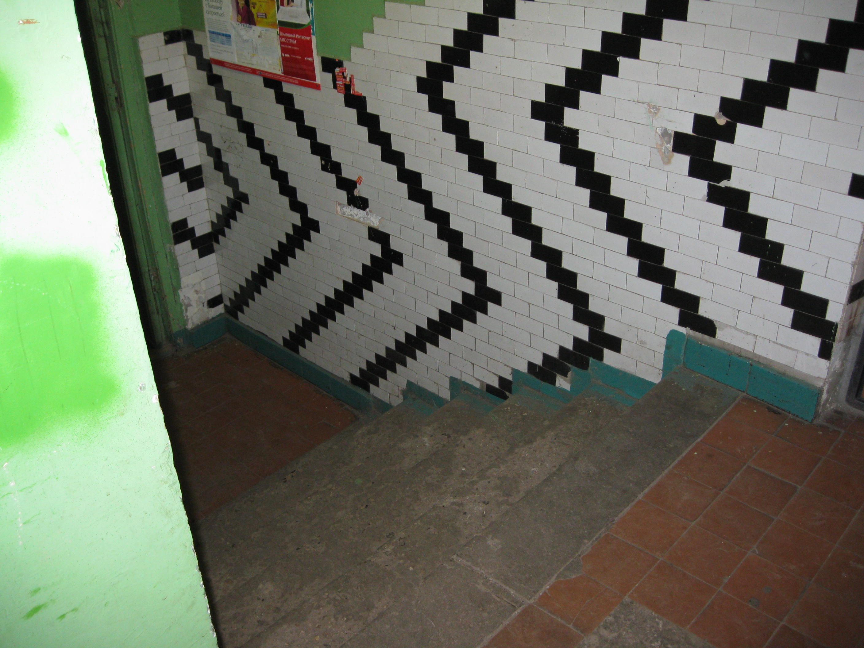

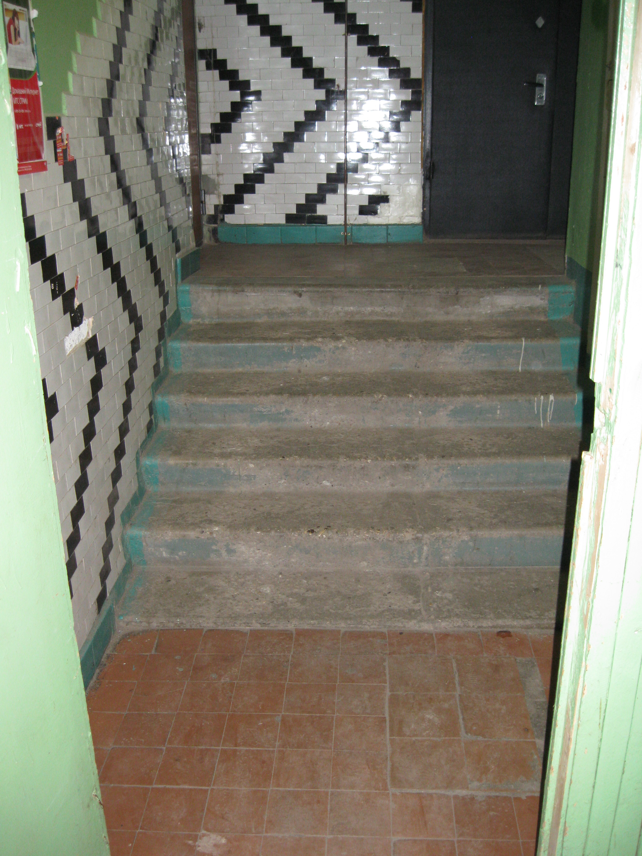

В подъезде моего дома (1981 года постройки) не предусмотрен пандус для спуска и подъема колясок. И на протяжении всего времени никто не озадачился этим вопросом (когда росла моя дочь мы временно жили в другом доме и пандус там был).

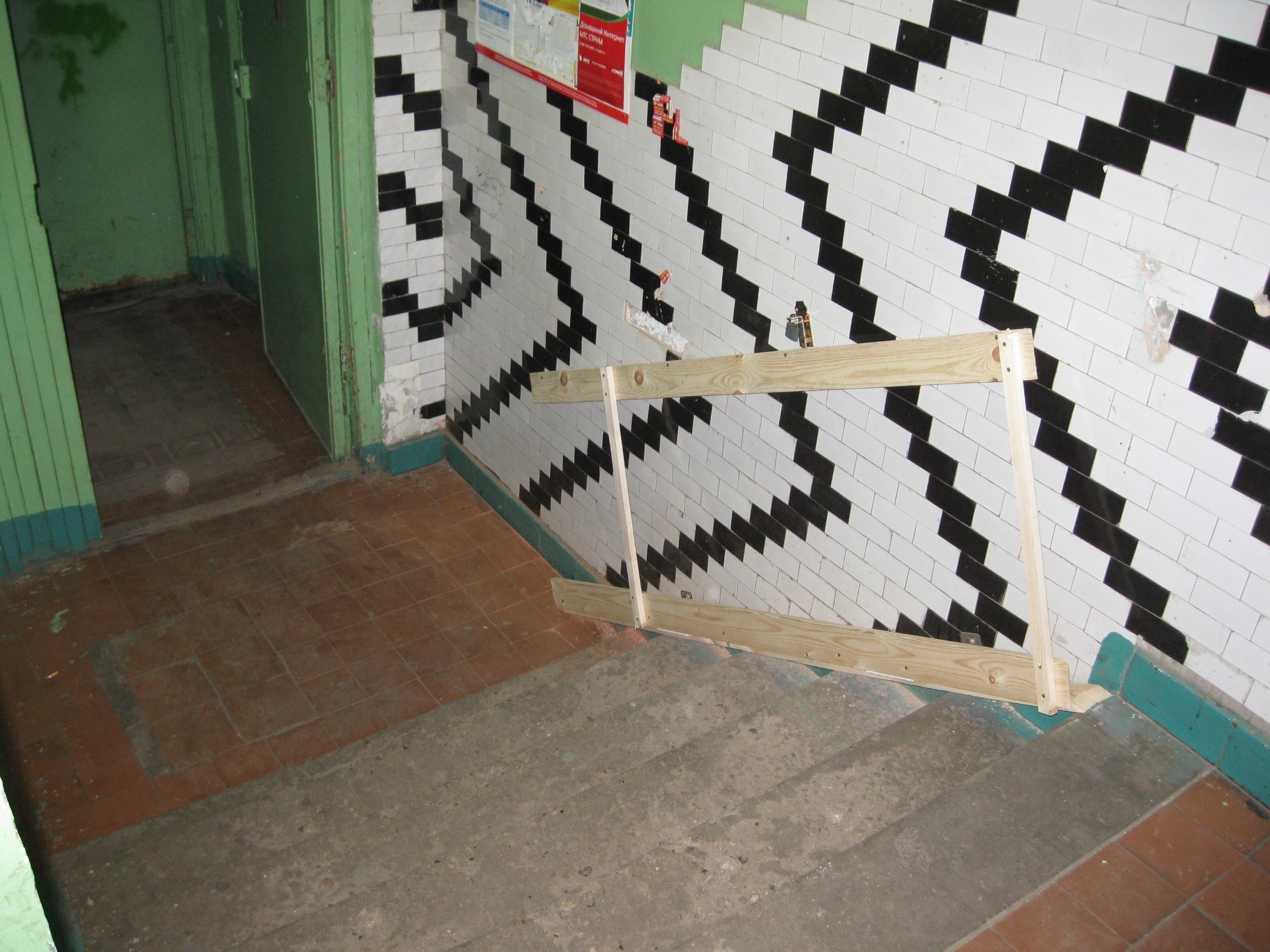

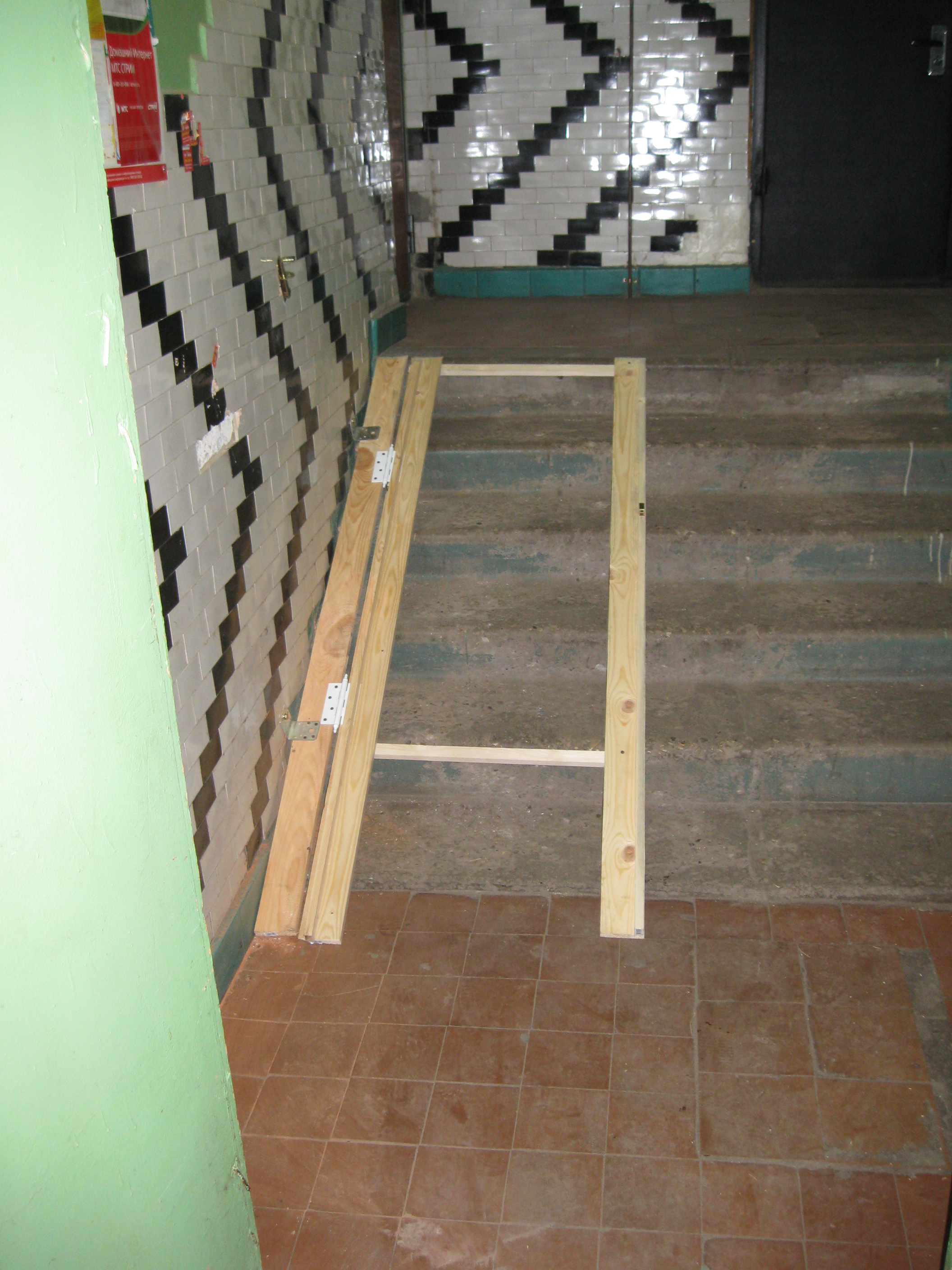

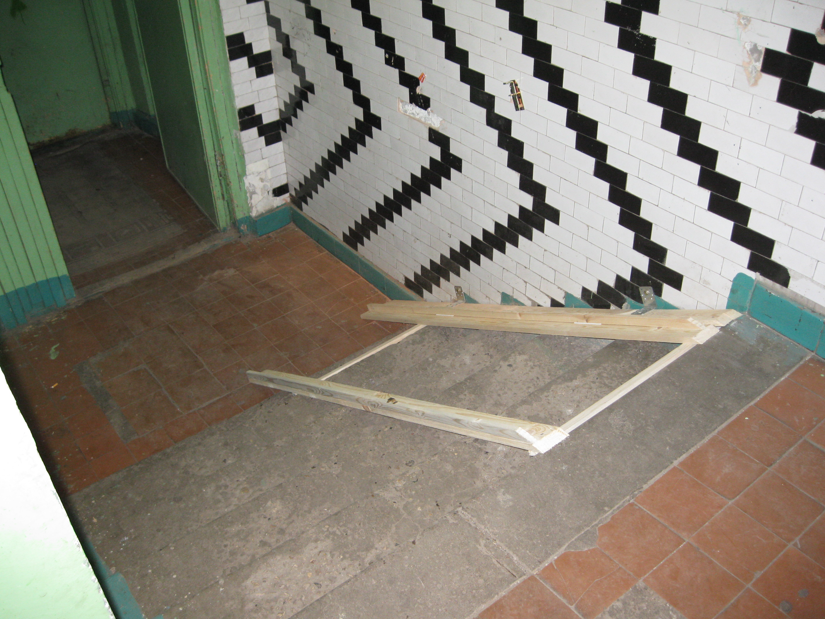

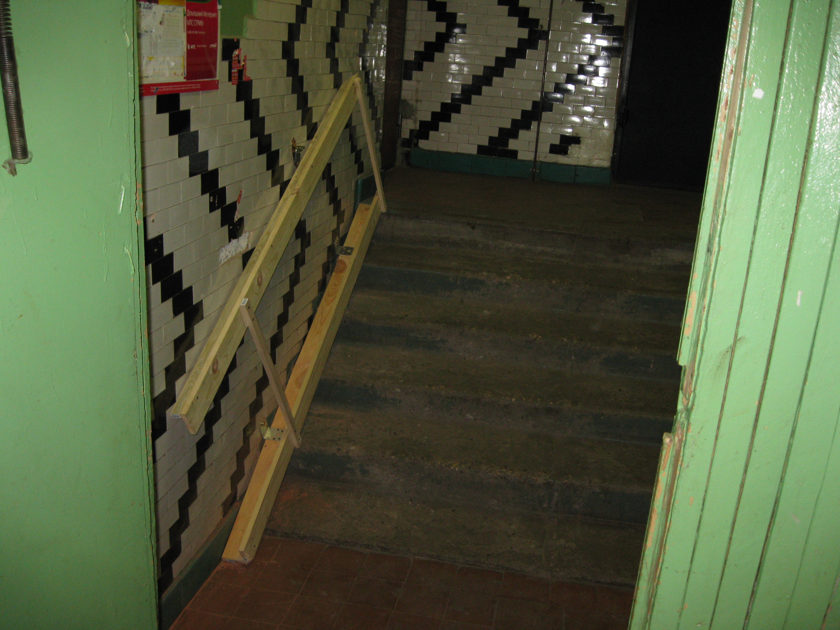

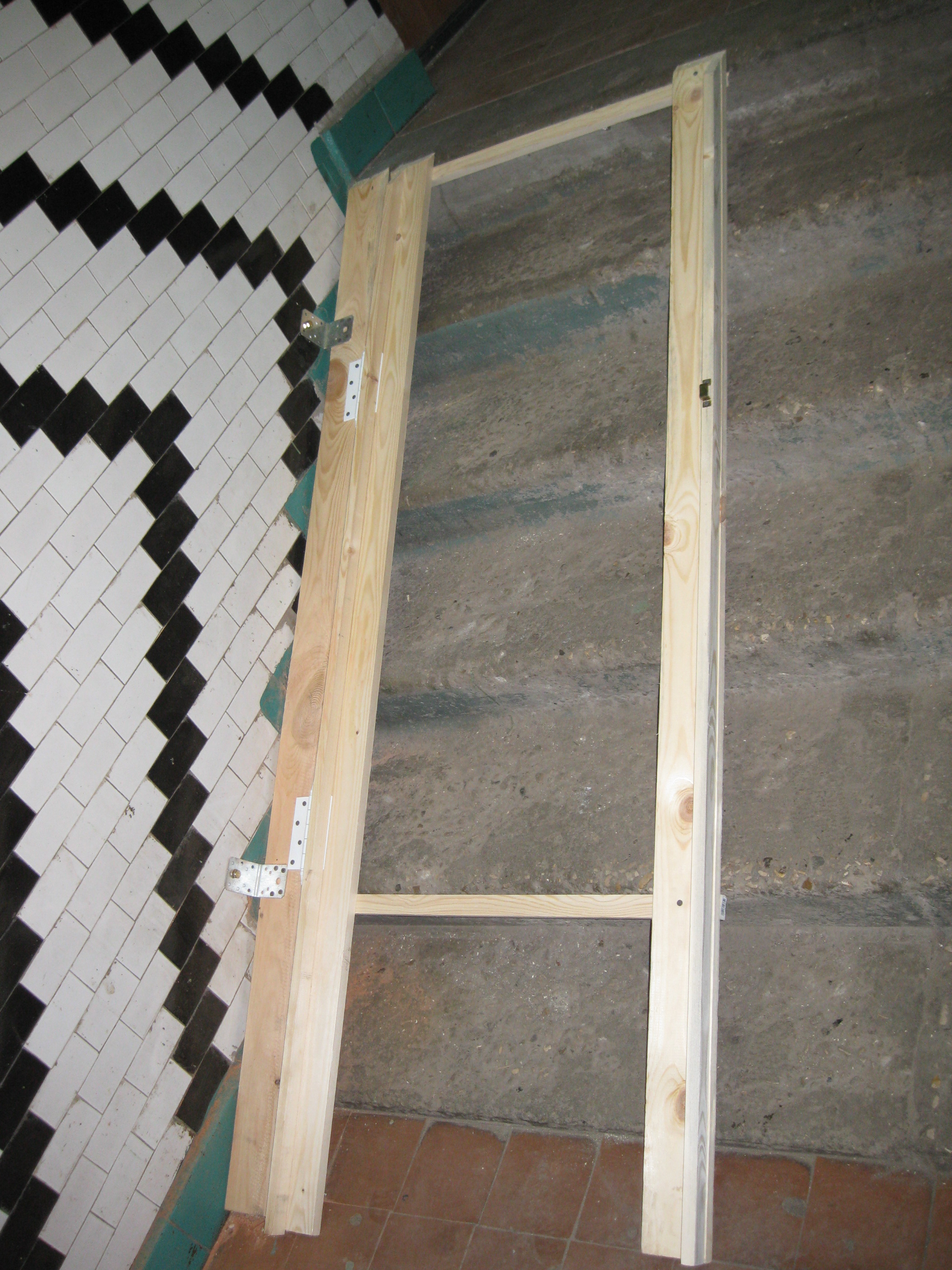

И появилась у меня мысль, а почему бы не сделать пандус самому. Поехал в Леруа Мерлен и купил все необходимое для монтажа.
Вечерком, после работы, бросил удлинитель из квартиры и смонтировал откидной пандус, чтобы уже точно никому не мешал и никому не навредил.
Затраты: 350 рублей на материалы и один час моего времени.
Инструмент: Перфоратор, пила, шуруповерт (шурупы) и ключ на 13.
То, что получилось Вы можете наблюдать на фото:
[attachmentid=63731] [attachmentid=63730]
[attachmentid=63738] [attachmentid=63739]
[attachmentid=63740] [attachmentid=63741]
[attachmentid=63742]

Молодца конечно, только вот как бы не разломали все это, народ часто совсем не сознательный.
#3 Главспец
Главспец
  • Cообщений: 13 201
  • Город:Москва, ЮВАО
Отправлено 09 Декабрь 2010 - 14:42
Ну вроде в сложенном состоянии он никому не мешает. Более того, 70% жителей подъезда подписались вообще под стационарный пандус, а тут вот такой получился.
В общем, после монтажа прошло уже три недели - вроде не отломали пока (ттт)

Главспец - молодец! Вот бы мы все были такими сознательными - насколько лучше и легче бы нам всем жилось. Единственный минус этого пандуса - недолговечность. Железным то им ничего не сделается. А этот со временем подгнивать начнет - тогда его убирать сразу нужно будет. Но все равно - это лучше, чем ничего bf.gif - сразу вспомнила себя с коляской, как я её на пузе тягала каждый день as.gif , а ступеньки у меня в доме еще повыше будут.
#7 Главспец
Главспец
  • Cообщений: 13 201
Отправлено 09 Декабрь 2010 - 15:52

Если пандус надежно закрепляется к стене и в откинутом положении ширина лестничного марша не менее 1200 мм (по современным пожарным нормам), то никаких претензий от пожарных не будет.
Мы устанавливаем откидные пандусы в хрущевках до 5-ого этажа, так там вообще шарина лестницы 900 мм. Разрешение от пожарных получили, т.к. пандус в откинутом состоянии уменьшает лестницу только на 80 мм - и то на уровне колена.
Так, что все вы правильно сделали! И никаких претензий не будет, молодцом!
