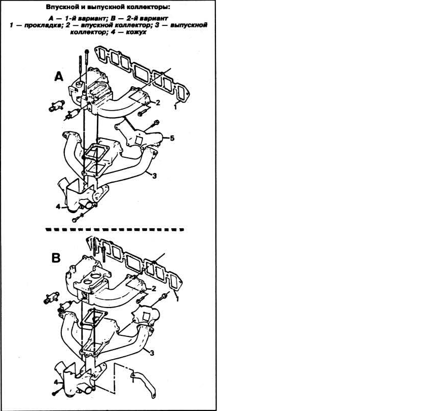

Отправлено 20 Июль 2012 - 12:46
Ребят я поменял голову на Rekord 1.9 на 2.0 и не могу найти коллектор где можно найти???

#18 Alex102710
Alex102710
  • Автомобиль: rekord
Отправлено 28 Сентябрь 2012 - 12:53
Цитата(motorss @ 21.7.2012, 22:41) Просмотр сообщения
Вобще телефон в моей подписи. Однако странно что при замене головы ты встрял на коллекторе?! Конечно может ты схватил головку 2.2Е тогда ДА там окна по другому расположены.
Одним словом пиши звони смсь. Решу твой вопрос!
вот похоже как расположены окна

#19 motorss
motorss
  • Cообщений: 489
  • Город:Саратов
  • Автомобиль: Сенатор 3.0Е А2
Отправлено 30 Сентябрь 2012 - 00:22
Я как всегда прав 150% и ты схватил головку 2.2Е!
Да будет тебе известно студент что 2.2Е только ИНЖЕКТОР!
И корпус термостата СВОЙ на этой голове.
По рабоче-крестьянски обьясняю РАЗдВИНЬ СВОИ РОДНЫЕ колектора! Просто вставь квадратную пластину МЕЖДУ колекторами и все.
Ниужели это ТЕБЕ САМОМУ В ГОЛОВУ НЕ ПРИШЛО??? Это же так просто...
