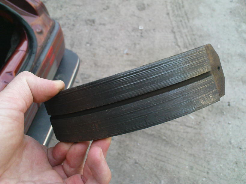

#128 Олег2
Олег2
  • Cообщений: 1 965
  • Город:Мурманск
Отправлено 20 Июль 2009 - 22:41
Это мои старые колодки, доставшиеся с машиной, сняты были 4 года назад. Они с проточкой посредине. Не знаю что за производитель. Сейчас стоят и лежат новые RoadHouse, они без проточки.
Присмотрел на www.goldhorse.ru - питерская контора, барабаны Febi № 08849 по цене 504 рубля штука. Так вот думаю почему у меня все колодки практически не изношены, а меняю я барабаны. Проехал за 4 года 100000 км.

Отправлено 20 Июль 2009 - 23:02
Олег2, может у тя колодки абразивные?))) Или барабаны мягкие

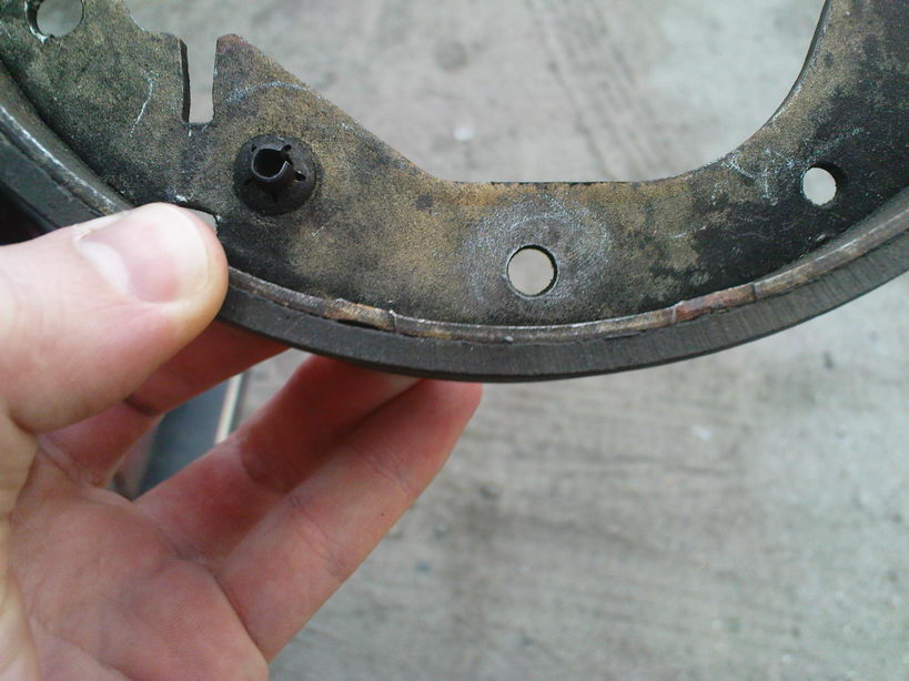

Отправлено 01 Май 2011 - 11:21
Решил обновить задние тормоза. Купил колодки и тормозные шланги, барабаны придут через неделю.
Колодки взял такие:
Изображение Изображение Изображение Изображение
Смущает эта надпись, где указаны годы выпуска моделей на которые подходят колодки, все до 83 года:
Родные колодки вроде такие же. Подходят такие на тормоза с саморазводом или я лохонулся?
Шланги:
Заказывал 2 шланга pimax, один пришел euro flex. Интересно, что шланги отличаются только цветом надписи и фирмой, а упаковочные пакеты и этикетки одинаковые.
За всё отдал 6600 тенге ~ 1320 руб. Барабаны придут за 2280 руб. за оба.
Сообщение отредактировал anki: 01 Май 2011 - 11:25
#131 alextiger
alextiger
  • Cообщений: 4 815
Отправлено 01 Май 2011 - 19:36
там на выступе отверстие под втулочку на которой механиз качающийся стоит. но эт брат не пробла. подберешь сверлышко , накернишь и просверлишь чего надо и где надо. эти просто под растопрку с гайкой.этот саморазвод вечно закисает от наших солей и сартирных рек на дорогах. Изображение

Решил поменять тормозные диски, барабаны, колодки... Передние поменял, начал менять задние... Разобрал, сравниваю колодки, а они разные. Попробовал поставить, не получилось.
На фото внешние для автоматики, внутренние для ручной регулировки.
Регулировочные эксцентрики
