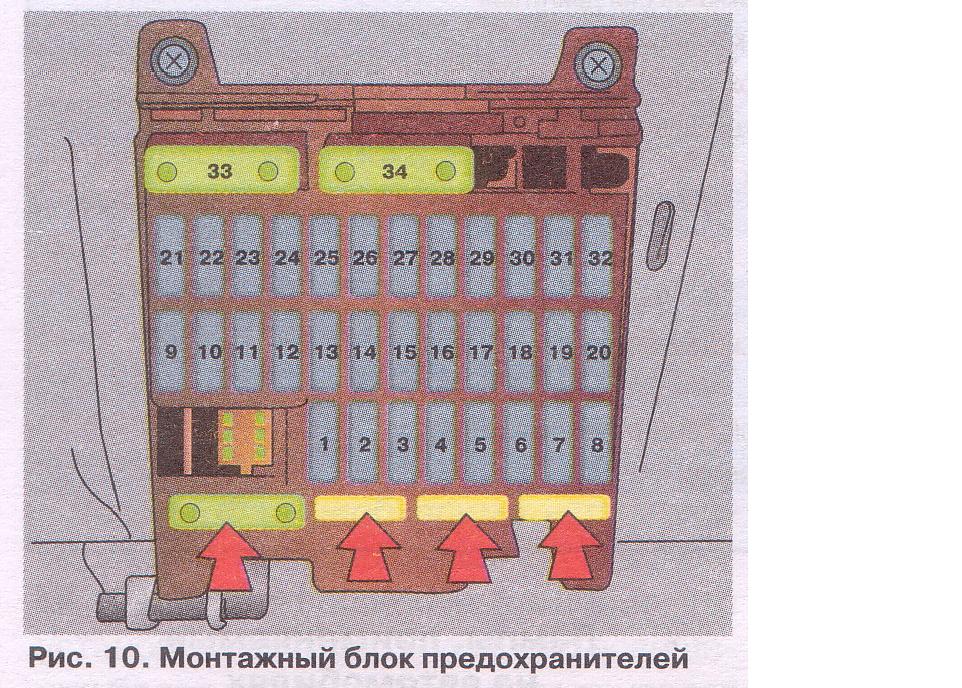

Всем привет!! Ребят подскажите который из предохранителей идёт на бензонасос?? В поиске ищу... ни чего не нахожу.....
Если можно фотку (если есть). Который ряд, который по счёту??

Хм... Даже не знаю... F18 - 20А -- разве не о нем речь? Может не стоит вводить соклубников в заблуждение? Схема размещения предохранителей в машинке, но на вскидку (могу и ошибаться) - он в "бермудском треугольнике" стоит.

реле находятся в "бермуде".
тут
20 вроде

Понятно, спасибо!! А на этой схеме предохранитель бензонасоса есть??

№18
