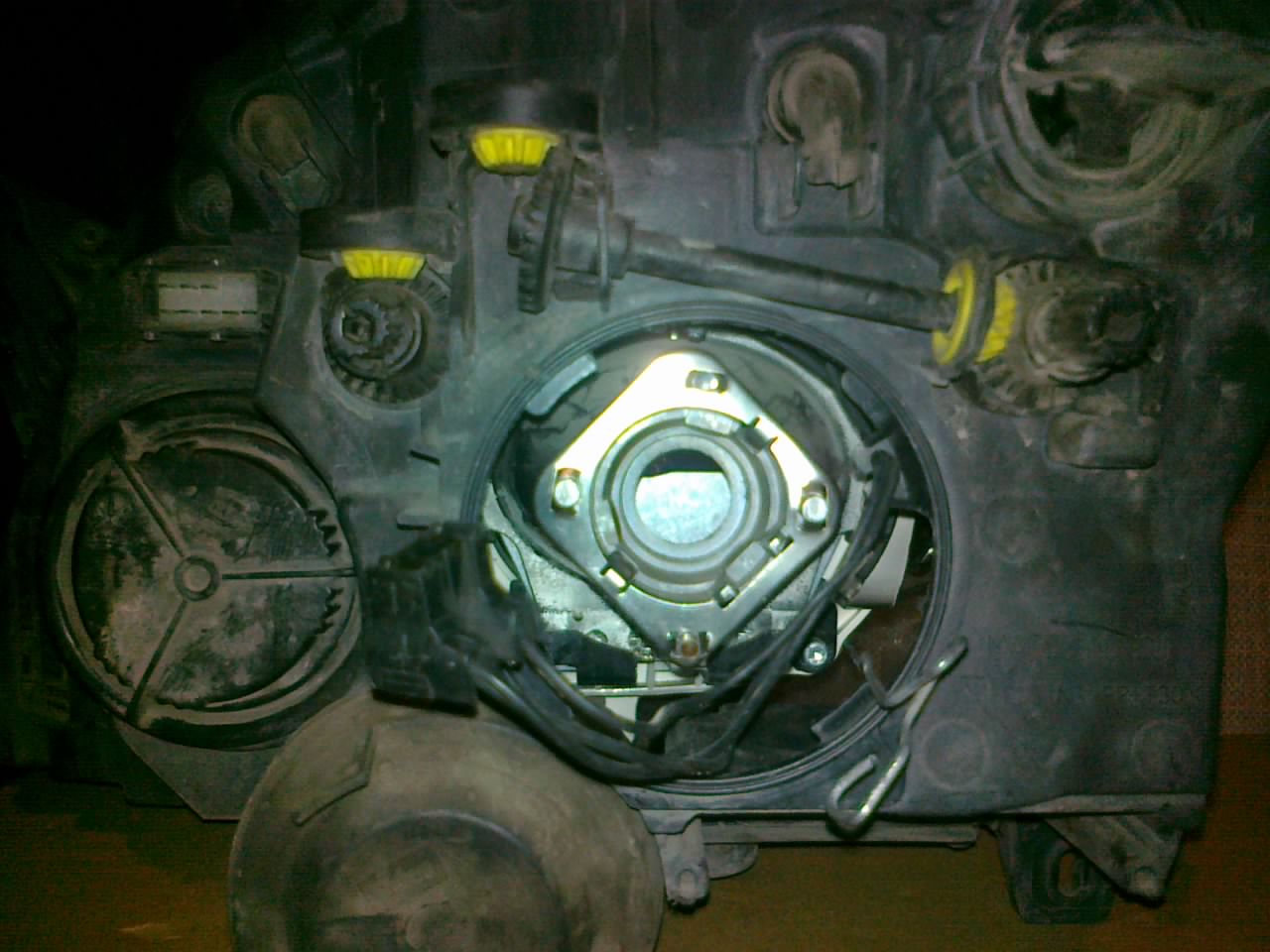

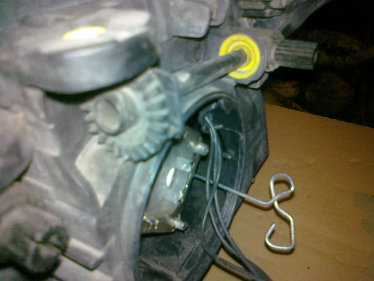

Здравствуйте дорогие автоклубники, разрешите поделиться и мне своим не большим опытом в ремонте Opel Vectra C.
Столкнулся с проблемой плохого освещения ближнего света. Родной свет обычные лампы накаливания, которые очень плохо освещали дорогу и обочину, даже после правильной регулировки фар. Поставил ксенон, но результатом остался не доволен. Решил почистить линзу ближнего света, со снятой фары. Работа - снятие, чистка и установка одной фары заняло около 40 минут, т.к имелся опыт снятия фар (все очень просто).
Главный инструмент - это бинт плотно накрученный (в 5 слоёв) на стальную проволоку ф2мм, длинной 300мм (30см) и на конце изогнутая как на фото.
После проведённой работы результат положительный.[attachmentid=108425] [attachmentid=108426] [attachmentid=108427] [attachmentid=108428] [attachmentid=108429] [attachmentid=108430] [attachmentid=108431]

oleg ivanovich, вот бы еще фоток задней части, до какой степени придется разбирать фару.

Фара Oprl Vectra C рестайл, вид сзади.[attachmentid=108448] [attachmentid=108449]
Амбр, [attachmentid=108450] [attachmentid=108451]
