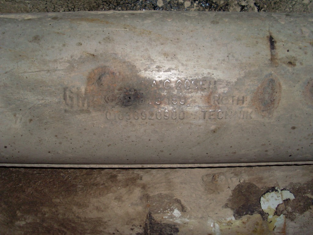

#35 yastas
yastas
  • Cообщений: 343
  • Город:Украина г.Луцк
Отправлено 29 Март 2009 - 16:39
Цитата(Херус @ 14.3.2009, 17:23) Просмотр сообщения
уймитесь. у вас на выхлопе написано "Irmsher"? нет - отдыхайте.
Сехов было так мало, что стоит просто о нем забыть. Тем более
по статистике и по личному опыту они уже или разбиты или
некомплектны - на них то валят на все бабки.
двухбаночный = самый обычный глушитель для Асконы. сток.
вот! [attachmentid=30428]
GM ASCONA C 20SEH
