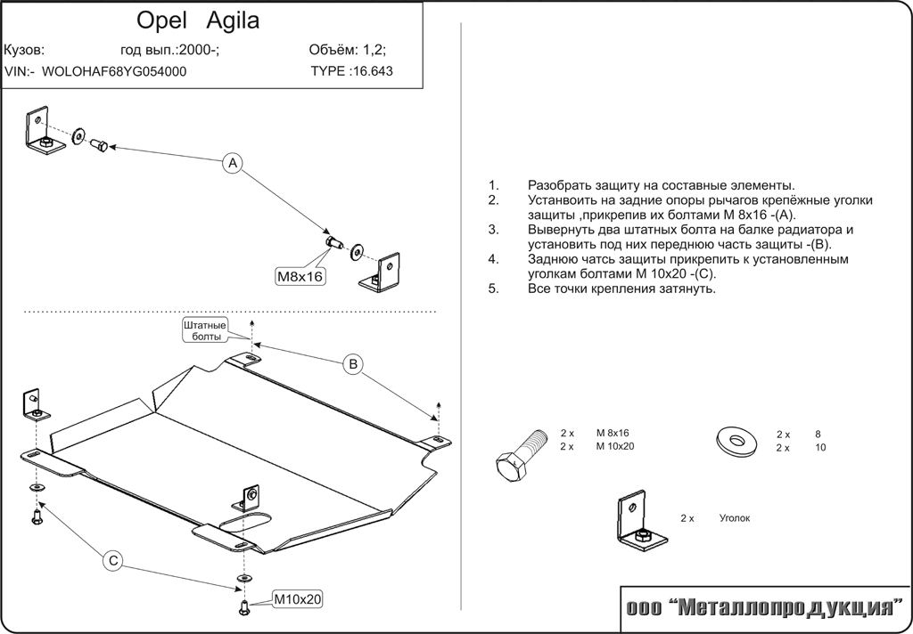

Вот ещё одна грустная история. Купил защиту там, где и собирался, продавцы заверили, что это именно то. Дней 10 руки не доходили поставить, а когда собрался, то, к большому стыду своему, не смог найти "штатные болты на балке радиатора", которыми крепить защиту. Бампер передний для этого снимать надо, что ли? Плюнул и поехал к спецам, у них при магазине есть свой сервис, где за 400 рупий обещали установить. Так вот, крепёжные уголки на свё место не встали, оказались короче. У них отверстие с резьбой на пол-сантиметра ниже отверстия в опоре рычага (или плечо уголка короче на пол-сантиметра). Предложили рассверлить дырку в опоре и получили встречное предложение поискать другие уголки. Консенсуса мы не достигли. Чек я сохранил, так что я остался с деньгами, а они с защитой. Жалею, что не догадался заняться промышленным шпионажем и снять все размеры. Станислав как там с 9-ой дела?
[attachmentid=2693]
Я тож было собрался покупать защиту картера для своей Агилки от ООО «Металлопродукция» www.karter.ru На их официальном сайте есть фотографии с установленной защитой + инструкция. Я так понимаю заводом изготовителем вообще не предусмотрено место для крепления защиты как таковое? ai.gif

Существует, купил в москве в Кунцево, крепления задние не подошли, пришлось, что называется, "дорабатывать самостоятельно напильником" путем создания двух новых пластин заднего крепления защиты, чтобы ее поставить, и сверлить отверстия по месту, так как родные были коротки. Обошлось по моему 2500 защита и 500 ры "установка-доработка" затраты оправдались, атк как уже супруга кирпичи на нее половила... forever.gif
