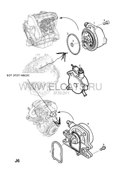

сдрасте подскажите электромагнитный клапан ЕГР он перекрывает масло или воздух а то у него масло течет из разъема питания спасибо
ни какого масла там нету, туда по трубочкам подается вакуум из вакуумного насоса, а масло на разъеме "сикошет от куда-то" прямо на разъем..

понятно но сдернув тоненькую трубочку течет масло. и с вакумного насоса с трубки тоже хлещет, вакум торможной Изображение работает
ну тормозной вакуум это отдельная песня... а то что течет масло из вакуумных трубок ЕГР (там вроде отдельный насос) где он на у17DTL я не знаю... на омеге X20DTH он стоял в задней части ГБЦ вероятно он смазывается маслом от двигателя .... а у тебя может какая прокладка умерла вот он и гонит масло вместо вакуума.....
[attachmentid=67958]

Отправлено 07 Март 2011 - 11:21
да насос висит на валу ГРМ, о от него отходит 2-е трубки одна с торца идет на электромагнитный клапан ЕГР другая толстая которую видно на рисунки на вакум тормозов. будем разбирать и лечить
