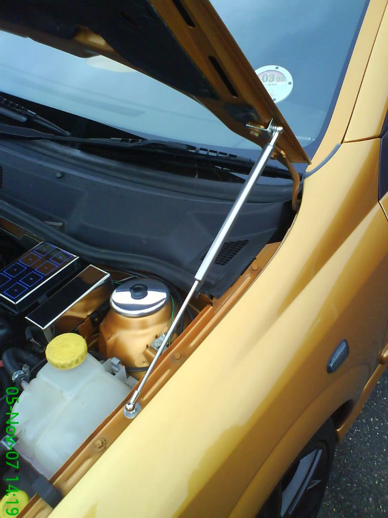

#13 aHqpyxa
aHqpyxa
  • Cообщений: 1 453
Отправлено 20 Февраль 2011 - 23:11
BigVik, согласен. Упор газовый на капоте Изображение Вот себе то же пытался сделать-пока не получилось. 1килорпь пока что то жалковато на это Изображение

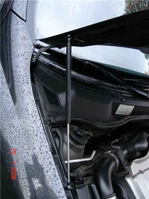

Накопал в инете фотку с установленными на Астру G упорами, крепление к капоту идет через
Г-образный уголок который крепится одной стороной на верхний болт крепления петли на капоте, вторая сторона уголка смотрит вверх, в просверленное отверстие по резьбе посажен крепеж от упора (такая хрень как болт, но с шарообразной головкой на какую защелкивается упор(идет в комплекте с упором)). на крыло крепится в водоотводной канавке, если считать от лобового стекла то между вторым и третьим болтом , но ближе к третьему. Получу зарплату попробую замерить примерно по длинне и толщине(чтобы ложился в канавку) и подобрать упоры от ВАЗов.
фотку кину когда на работе буду, там скачал и оставил на компе. Смотриться вроде хорошо forever.gif
Кинул фотку как обещал=)
Цитата(Крашер @ 22.2.2011, 2:15) Просмотр сообщения
blink.gif А чё изобретать? Уже пройденный этап... http://forum.opel-cl...showtopic=59946
