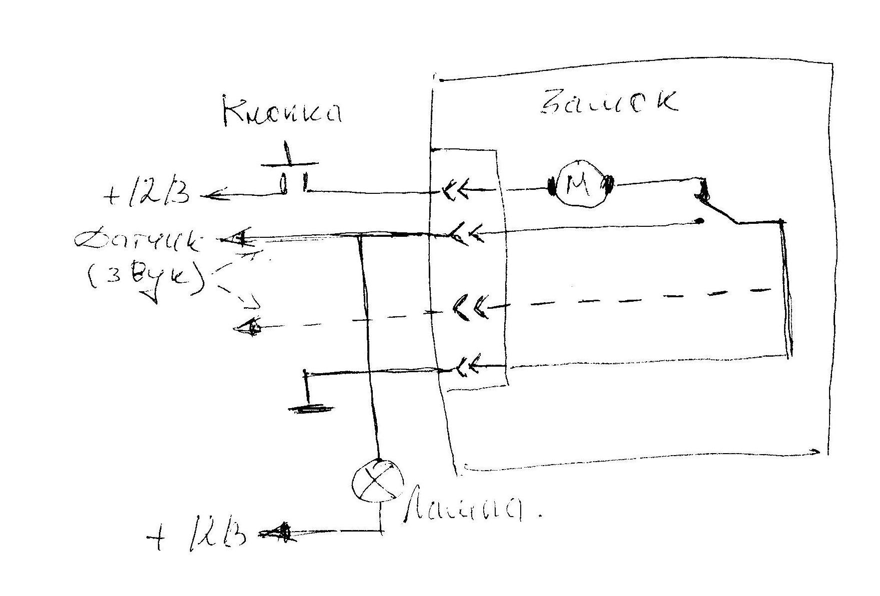

Цитата(lezib @ 29.3.2011, 16:48) Просмотр сообщения
Подожди ты хочешь сказать что когда багажник открыт то замыкаються два контакта Один идет на свет а второй на Звук??? И тот что на севт не работает?? в чем смысл этого???Или все таки мы не поняли друг друга???
именно так. как это выглядит на бумаге
[attachmentid=69417]
спешиал фо ю, как говорится
Блин интересно конечно-Но это опять собственноручный рисунок Ну т е графическое изложение твоих мыслей Собственно говоря оно полностью соотв твоему текстовому описанию Но вот вопрос эта теория соотв реальности Да и что это за датчик открытия багажника его тоже по моему нет на оф схемах или это и есть часть схемы на звук Ну если это так то получается что при закрытом багажнике датчик находится под напряжением а когда он ткрывается то нет и каким то образом срабатывает звук Ну пока все складно Но получается если вдруг в цепи датчика будет обрыв то он будет сигналить не зависимо от того открыт багажник или нет Вот это как то не укладывается Было бы еще как то логично если бы эта часть схемы была паралельна цепи лампочки ну и замыкалась бы когда срабатывал выключатель но тогда получался просто дубль ну т е двойной провод до предохранителя Может я что не так понимаю Но вопрос Ты на счет замка эту инфу где взял из схем или вскрывал замок своей корсы или все таки это предположения тебя как электрика Мне кажется что боле логичной была бы вот такая схема (пунктиром - второй вариант цепи датчика)
[attachmentid=69445]
Сообщение отредактировал lezib: 30 Март 2011 - 08:44

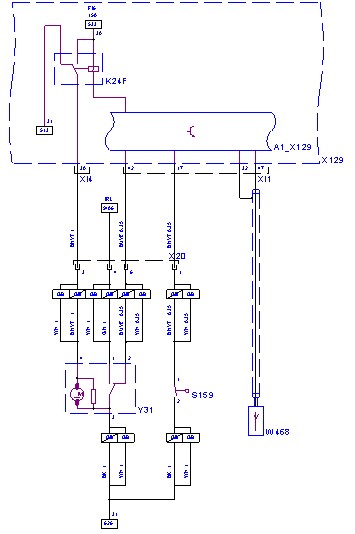

Это отражение действительности на скорую руку. У меня под рукой тиса не было, вот и набросал в надежде, что так понятней будет.

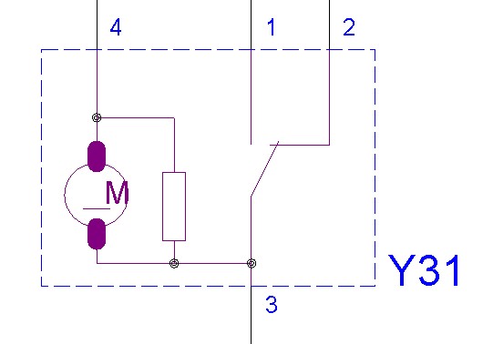

TIS2000 -> Монтажная схема -> Содержание -> Система кузова -> Внутреннее освещение -> Лампа багажника: Е62-это она. Щелкаешь по нижнему контакту (Центральное управление дверными замками), видишь дверной замок Y31, кнопку открытия багажника S159, реле К24F, срабатывающее только при незаблокированных дверях и смешную фиговину с транзисторным значком А1_Х129(Блок управления - панель приборов электрика ph34r.gif кузова:
[attachmentid=69446][attachmentid=69447][attachmentid=69448]
если и этого мало...
 i
Информация:
Не касайся оголенного провода, УБЬЁТ!!!
Спасибо дружище!!!! Пошел поигрался с замком -звуковая сигнализация отрубается только при полном закрытии двери Что собственно полностью соотвествует тому что ты говорил Если бы все было по моей теории то она бы отрубалась даже при слега закрытой двери Короче ты прав на все 100 А значит проверив наличие массы на лафоне останеться действительно только это тонкое место Так как плюс с плафона ну никак не мог отвалиться (нет там мест где на него оказывалось внешнее воздействие))))) Остаеться твой пресловутый контакт в замке Но не понятно почему он отвалился ведь вроде там все надежно Хотя может еще в рукаве с проводами чего по зиме перебило (ну который от дверцы к кузову идет)
