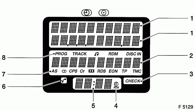

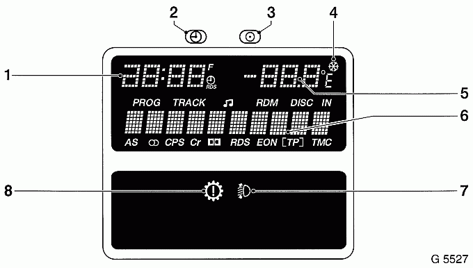

Уточню. BAG, ты ведь не сказал, какой у тебя вариант экрана (MID или TID). Если простой вариант, то чек не будет появляться.
Дисплей полноценный тот что слева
