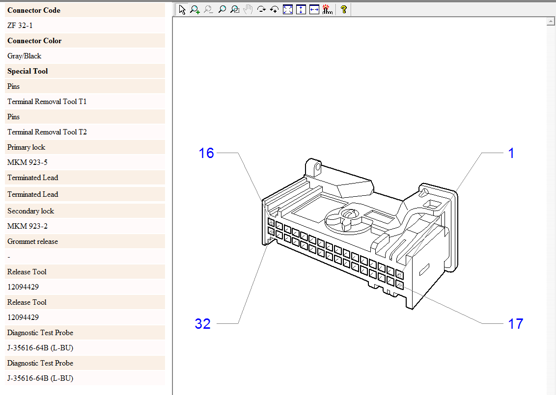

распиновка колодки приборного щитка в студию, пожалуйста.
а кто нибудь знает форму и амплитуду сигнала скорости поступающего на электронный спидометр?

форма - сигнал прямоугольной формы, амплитуда - вероятнее всего КМОПовская (хотя может и ТТЛ.. но очень сомневаюсь...)
