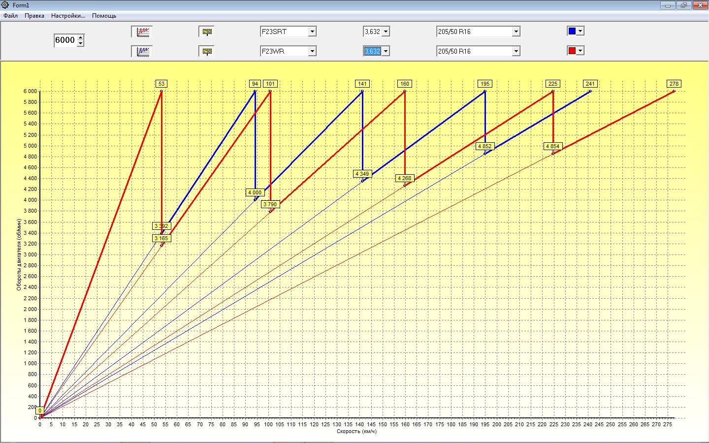

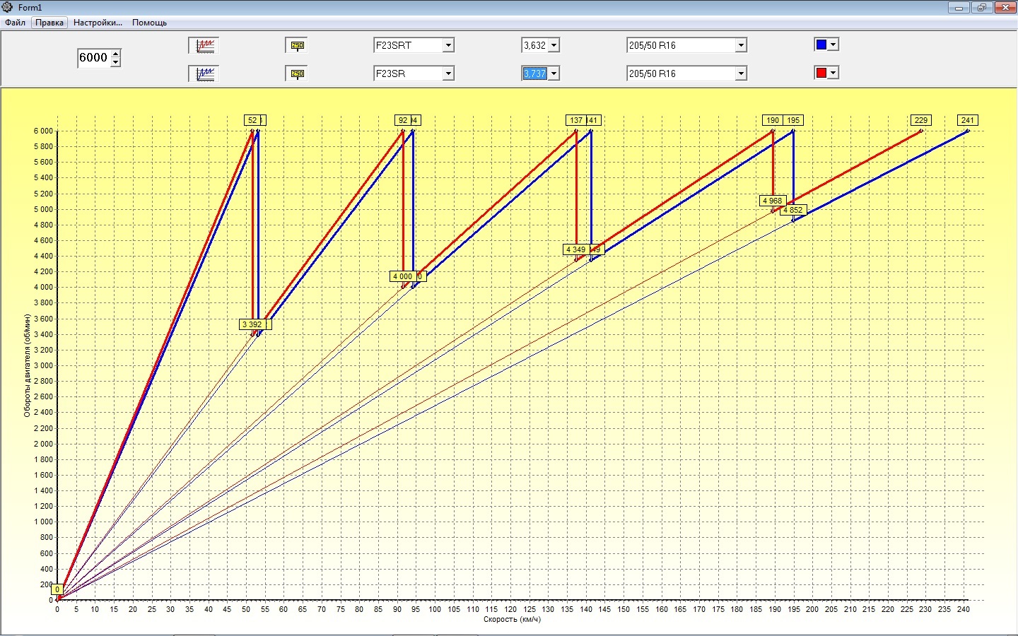

Оказалось отдельной общей темы по МКПП то и нет в ветке Изображение , в общем процитирую здесь, всё же как раз F23.
Цитата(tmeter @ 20.2.2016, 14:47) Просмотр сообщения
на Берте - мотор z20let + коробка f28 (или f23, что-то вылетела с головы точная модель).
ага..F23 http://www.opel-info...triebe/f23.html, F28 она единичная так сказать, только на Калибру и Верку полноприводную шла с турбо движком C20LET, и она шестиступка, F23 поинтереснее, именно на Z20LET шла специальная короткая "турбо-коробка" с префиксом SRT(Short ratio Turbo), в отличии от обычной короткой SR у неё пятая чуть длиннее, 0,790 против 0,809, тем самым машинка чуть больше развивает максималку, разница правда в среднем всего в 12км/ч на 5-й, SR из-за самой её "длинной" ГП 3,737(X20XEV), в независимости от одинакового ряда до пятой передачи, теряет в скорости на каждой передаче, у SRT ГП чуть длинее 3,632, такая же ГП стоит и на WR(самая длинная в варианте с Y20DTH), вот длинной WR SRT в максималке уже проигрывает, причём аж до 37км/ч, вот наглядно скрины в сравнении SRT с SR и SRT с WR, всё это с колёсами 205/50 R16 на оборотах 6000)), но как говориться скорость не главное, тем более максималка, Z20LET явно будет выигрывать в динамике у Y20DTH
[attachmentid=127505][attachmentid=127506]

tmeter, WR видать в виду "длинности" передач не выдерживает нагрузку, вообще непонятно почему на двигатель с моментом 250Нм ставили коробку с 230Нм, вот с М32 было бы интереснее по идее, а графики эти я в программе расчёта КПП делал Изображение
