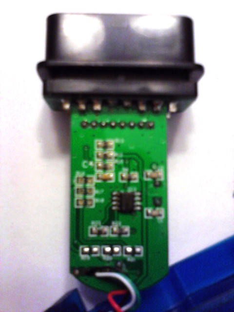

#20 Dad
Dad
  • Cообщений: 1 881
  • Город:Чита
Отправлено 21 Март 2011 - 14:47
И второй раз закинул я невод... [attachmentid=68783] И снова неудачно.
Вот OP-COM, родом тоже с Ebay.com
Не коннектится зараза китайская, хоть тресни!!!
На Травике коннектилась, а тут не желает.
[attachmentid=68784]
[attachmentid=68785]
