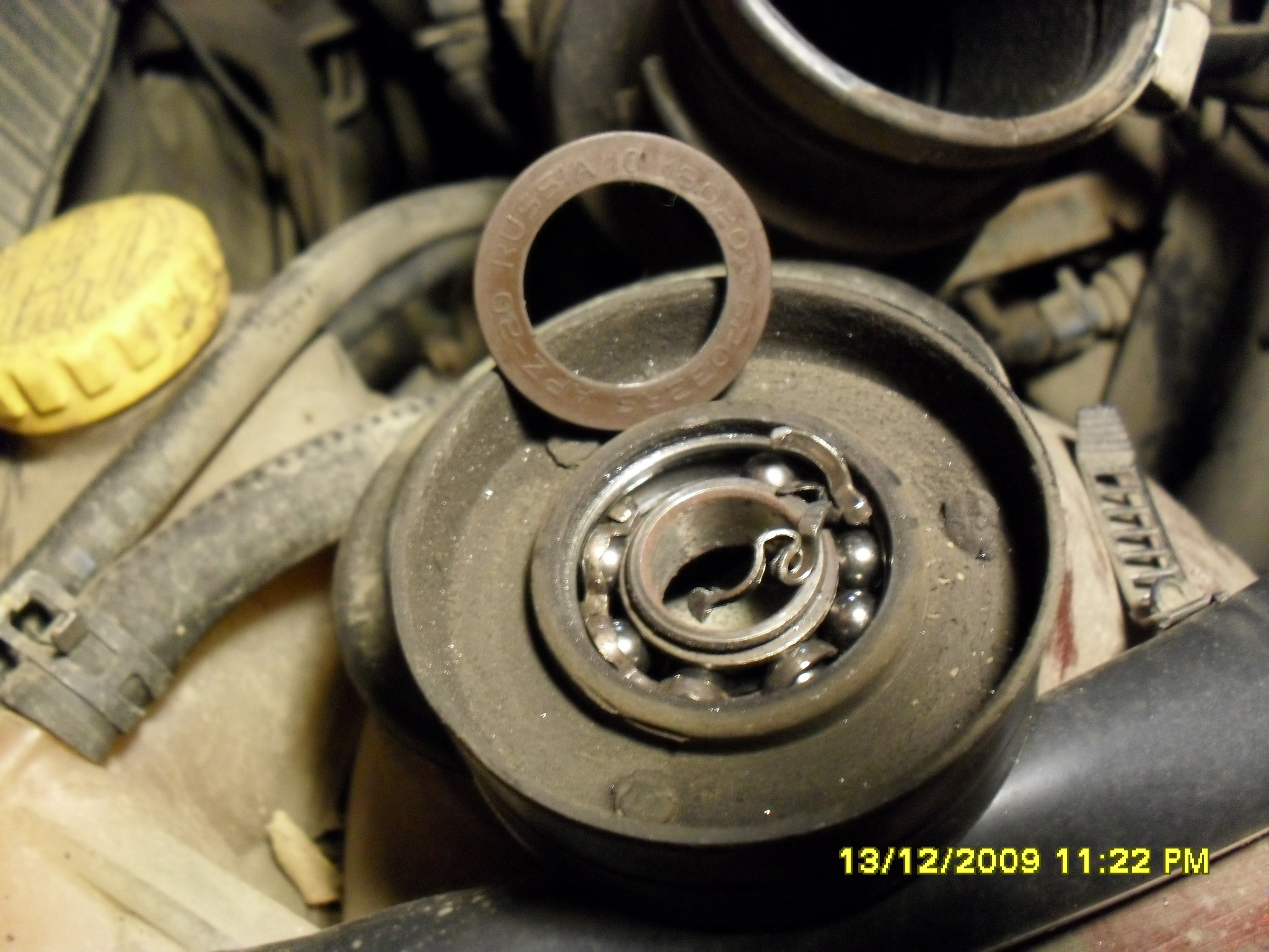

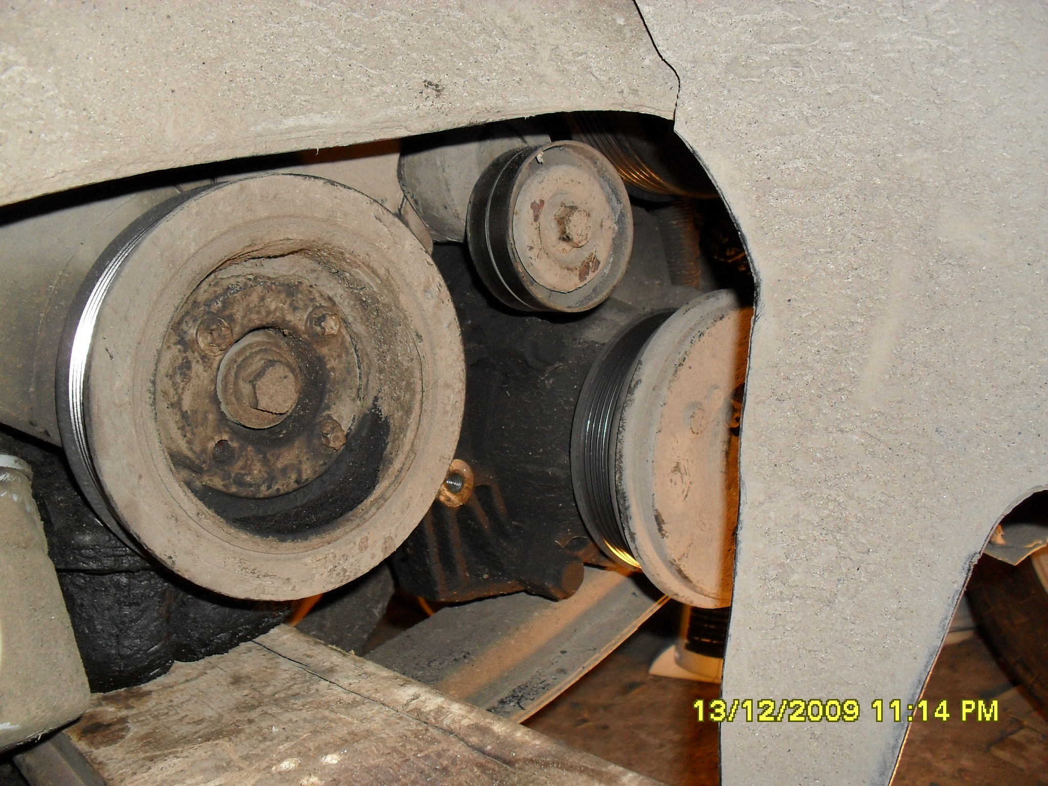

Сталкивался в подобными страшными звуками, заранее хоронил и кондей и гур, по очереди и вместе оба сразу. Но как оказалось все на много проще. Отпросился на тот свет подшипник в натяжном ролике. В экзисте это дело стоило на тот момент около одного килорубля, что мне не понравилось. Был куплен подшипник в ближайшем газель-магазине. От коробки волговской первичного вала или типа того, не помню уже за 40 рублей. Высверлил 3 клепки, вынул труп, вставил новый и заклепал новыми клепками. На данный момент процедура недавно повторилась, подшипник прожил 60 тысяч. Откручивается ролик ключем на 15. Но что бы его снять, надо удалить сначала опору движка. Там 5 болтов всего. Это на примере c20ne с гуром и кондеем, все агрегаты приводятся в действие одним ремнем. Этот же ремень идет на x20xe вроде как. Он длинный, 1800 в длинну
[attachmentid=70449][attachmentid=70450] [attachmentid=70451]
