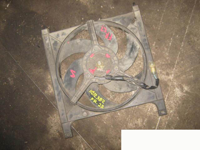

нашел вот такой за 3500р[attachmentid=69507]
он называется для двигателя 2,2 основной с кондиционером ОФА А
Двигатель у меня 2.0 , кондиционера нет, сразу возникает вопрос , подойдет ? или в 2.2 там что то изменили , например больше расстояние от радиатора до решетки (я так понимаю он ставится с внешней стороны радиатора).
Второй вопрос, что делать с электрикой, куда ставить термодатчик и что это за термодатчик ?
Что делать с ремнем генератора ? какой подойдет ?

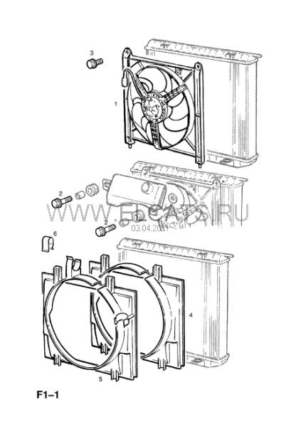

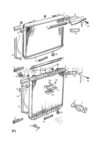

Мне показалось, что на картинке нарисовано , что вентилятор с наружной стороны , на первом ресунке точно видно, что патрубки и термодатчик внизу радиатора установлены с противоположной стороны от вентилятора.
Кстати, термодатчик внизу радиатора у меня установлен , к нему не чего не подведено (проводки нет), сейчас используется как пробка.

Рисунок, конечно вещь полезная. Но я просто говорю их практики, что нормальное положение вентилятора - с внутренней стороны, т.к. в радиатор лишние предметы (а они все равно в него попадают - мухи, грязь и т.д.) влетают не с такой большой скоростью, как ускоренные карлсоном, и обеспечивается лучшее прожождение потока воздуха через соты радиатора, да и дополнительный обдув двигателя. Ради интереса посмотри на других машинах (не обязательно опель).

Рисунок, конечно вещь полезная. Но я просто говорю из практики, что нормальное положение вентилятора - с внутренней стороны, т.к. в радиатор лишние предметы (а они все равно в него попадают - мухи, грязь и т.д.) влетают не с такой большой скоростью, как ускоренные карлсоном, и обеспечивается лучшее прожождение потока воздуха через соты радиатора, да и дополнительный обдув двигателя. Ради интереса посмотри на других машинах (не обязательно опель).

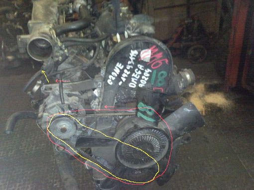

Схема полезная, правда вискомуфта пока работает :-) , но учитовая то что она тоже может сломаться (не думаю что ее за 17 лет кто то менял) , стоит задуматься про замену на электровентилятор, хотя возни конечно больше.
Возникает второй вопрос, на моем двигателе , ремень от вала идет на кронштейн вертилятора (вискомуфта) , потом на генератор и обратно. Если из этой схемы убрать кронштейн вентилятора, то не понятно как нятягивать ремень (роликов натяжения нет) , сила натяжки регулируется генератором, но если убрать вискомуфту, но натягивать нужно вверх а не вбок как сейчас.
Красным обвел как сейчас, желтым , как будет если убрать вискомуфту, кстати как заранее подобрать длинну ремня ?
[attachmentid=70257]

А ты сними саму муфту с прпеллером, а шкив оставь и не ломай мозг с ремнем (муфта накручена на шкив накидной гайкой, по моему с левой резьбой, если не открутится - разбей ее к бени матери молотком)

В этом вся загвоздка, шкив на валу, а вал в кронштейне ! который и скрепит ! смысл операции в избавлении от этого кронштейна вместе со шкивом и вентилятором.
поэтому я и нарисовал, как будет натягиваться ремень , если удалить шкив кронштейн вентилятора. Соответственно изменится длинна ремня.

Поставь еще одну скобу натяжителя генератора (по направлению желтой стрелки через гровер, главное подбери, что бы в капот не упиралась). Нарисовать не могу, фотошоп не работает. Представь нижнюю левую четверть окружности к своей фотке. По натягу разберешься по месту. Если что - пиши в личку, растолкую, решал такую проблему на Скорпе.

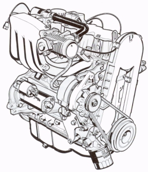

я на другом форуме нашел картинку первого варианта C20NE который стоял на вектре
[attachmentid=70352]
так что не надо с натяжением не чего придумывать, видимо и так будет работать. Возможно даже можно поискать какой там ремень был.
