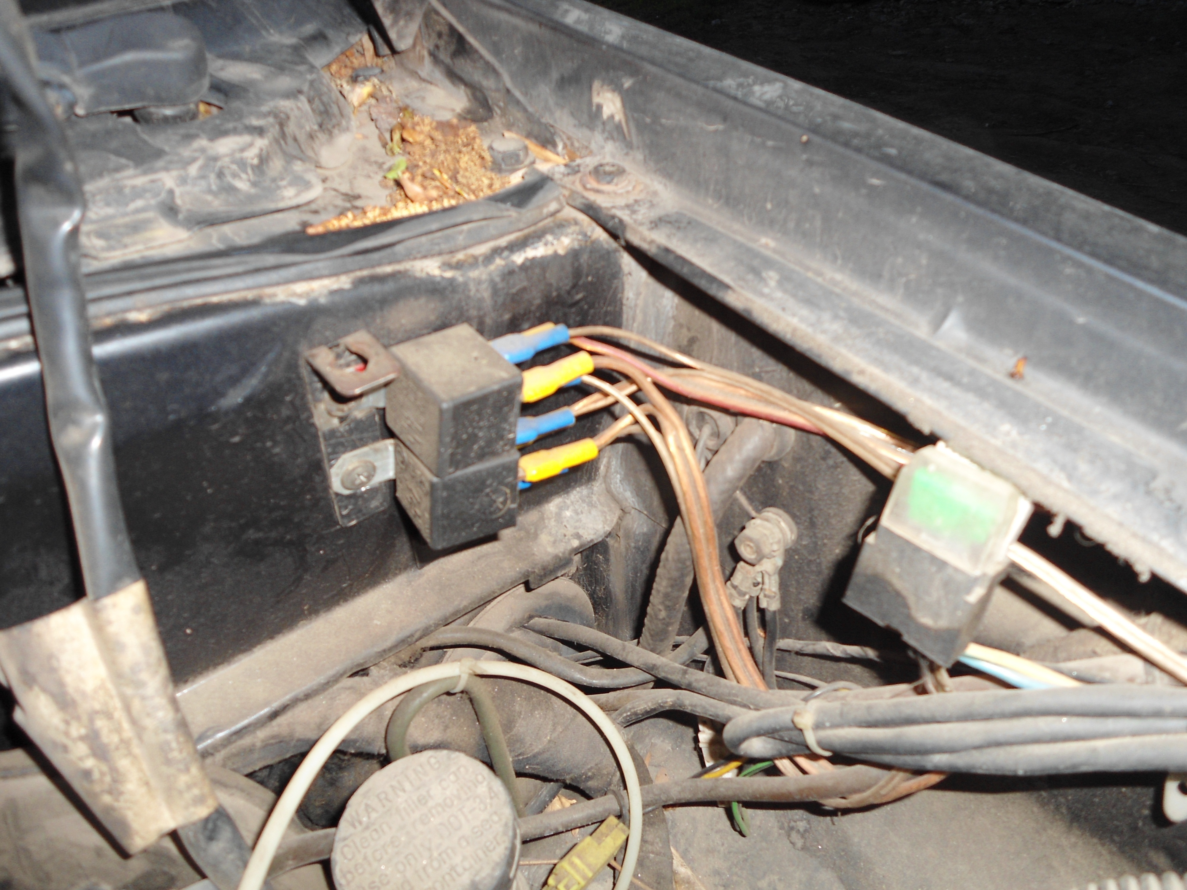

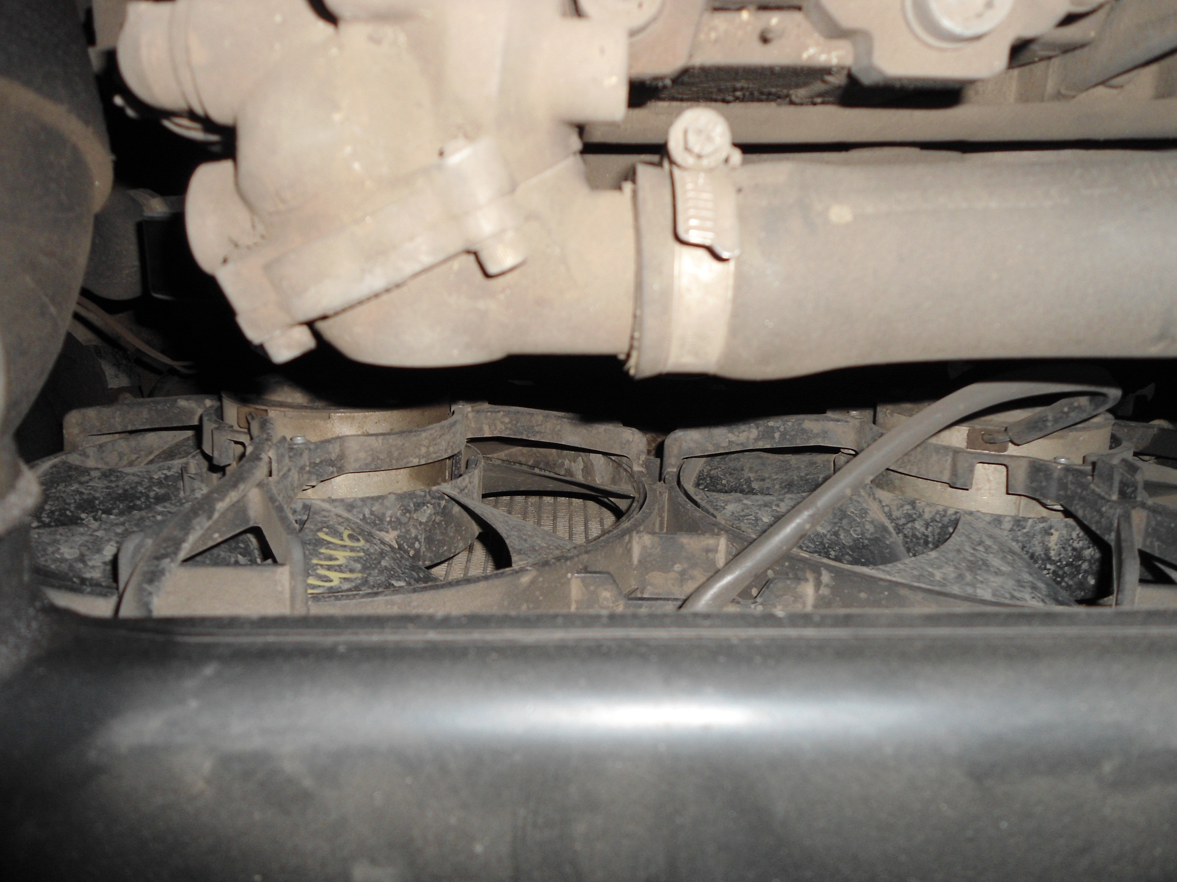

Вот фотки:

датчик двух температурный или два вентика постоянно маслают?
Цитата(Kardinal @ 19.5.2012, 21:01) Просмотр сообщения
Вот фотки:
и это именно вентели от 2123?

Насчёт датчиков было ранее:
Датчики монтируются в нижний патрубок радиатора (единственное что я не сам делал, просто в лом антифриз сливать было) если снять защиту то он как на ладони(датчики кстати у меня от газели вместе с патрубками). Релюхи от неё же, стартерные. Предохранитель на 20А. При наличии рук нормальной кривизны и минимальных знаний электрики схемку собрать легко. Самое сложное для меня было сдвоенный карлосон туда засунуть, пришлось половино воздушных патрубков снимать с турбины и интеркулера.
Короче примерная цена у меня вышла: Вентиляторы 3200р, Датчики, патрубки, реле, врезка в патрубок двух датчиков (97-92 и 94-89), провода 2-х сечений(0.5мм управляющие, 2.5мм силовые от акумулятора через реле к пропеллерам) примерно 1200-1400р.
