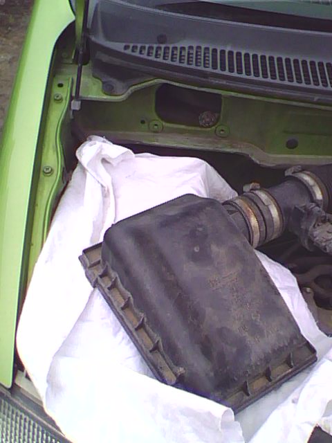

Снимаем крышку воздушного фильтра.
Отсоединяем штекер.
Выкручиваем 4 болта крепления.

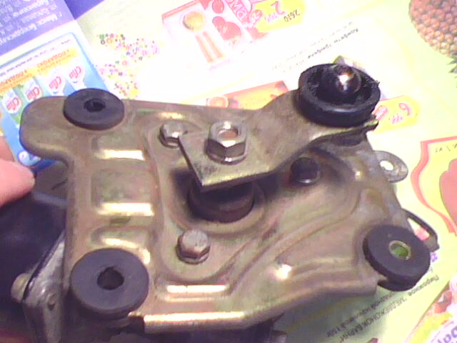

Вынимаем механизм стеклоочистителя на себя и отводим его всторону, чтобы вынуть из шарового крепления.
[attachmentid=69586]
[attachmentid=69588]

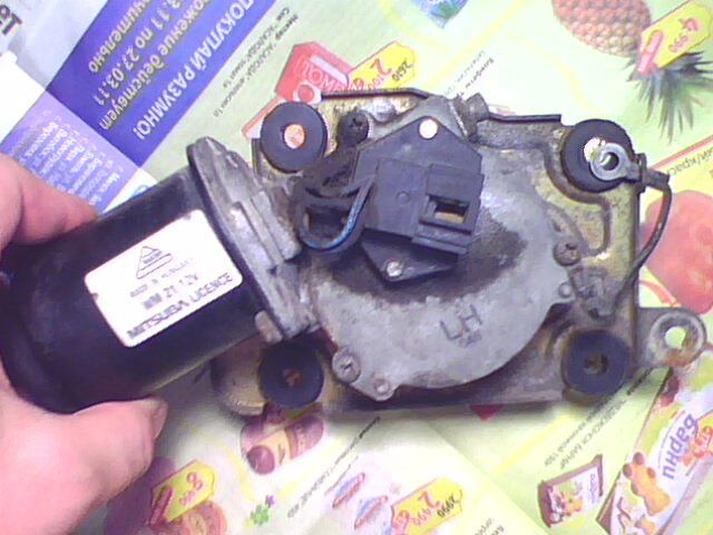

В снятом виде все выглядит вот так
[attachmentid=69589]
[attachmentid=69590]

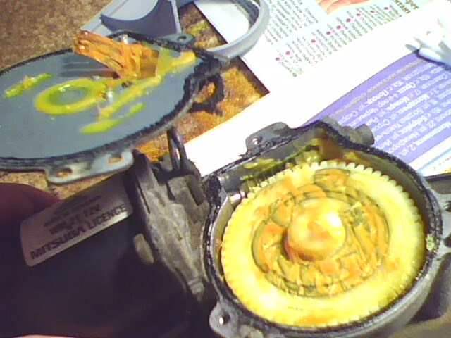

Снимаем крышку под штекером и вот чего видим, вот где сабака зарыта
[attachmentid=69592]
Все дело в отогнутом контакте
[attachmentid=69594]
Чистим контакты, подгибаем, смазываем.
Если образовались рытвины в контактной группе, то возможно использование мелкой шкурки (надфилей, пилки для ногтей)
[attachmentid=69597]
[attachmentid=69599]
Все собрал. Поставил на место. РАБОТАЕТ.
