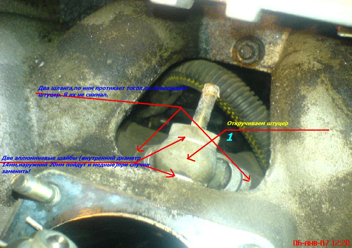

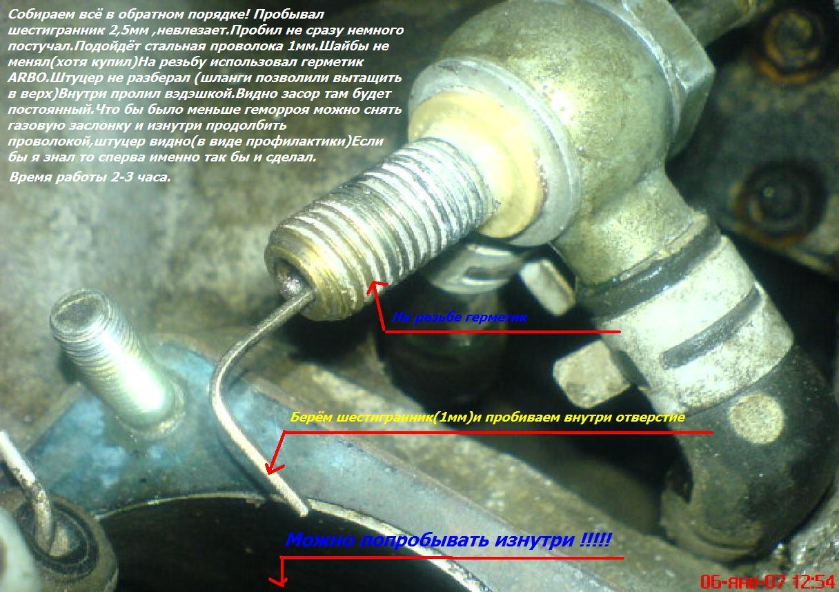

После зборки,абороты гуляли.2 часа покатался всё встало как бы на свои места.Чем это связанно не знаю..
[attachmentid=3197]1[attachmentid=3198][attachmentid=3199][attachmentid=3200]
[attachmentid=3201][attachmentid=3202][attachmentid=3203]
Всем удачи.

Как минимум две лишние операции.
1. Не нужно откручивать штуцер топливного шланга, достаточно открутить его крепление, места достаточно чтобы отвести в сторону блок дроссельной заслонки(БДЗ).
2. Когда БДЗ снят, а вернее перемещен в сторону, есть достап к штуцеру вентиляции картерных газов(ШВКГ), стальной проволокой, расклепанной под часовую отвертку (еще лучше сверло 2мм) прочищается ШВКГ через впускной коллектор., который предварительно закрыть тряпкой. Так что ШВКГ откручивать не обязательно.
В дополнение, не лишним будет поменять тонкий шланг вентиляции КГ, новый стоит не дорого (любой армированный масло-бензостойкий 6мм диам.(мот чуть больше).
