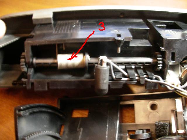

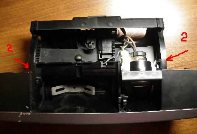

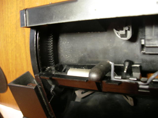

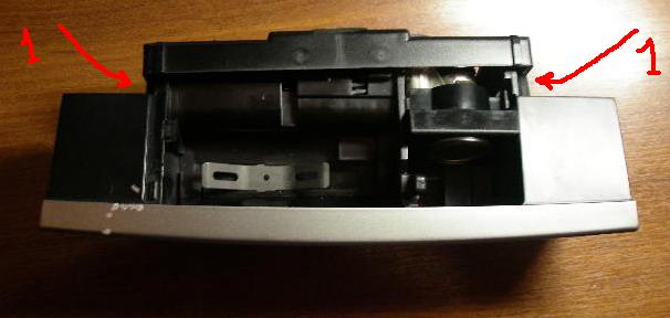

philly все дело там в том что перескочил зубез механизма, в следствии чего произошёл перекос ( фото номер 1 )
Аккуратно отводиш края механизма в стороны (на фото номер 2) и вынимаешь его из-за зепления зубьев
Затем чуть доварачиваешь зубчатый механизм с пружиной (на фото он номер 3)
И вставляешь все в обратной последовательности
