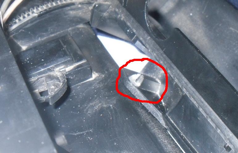

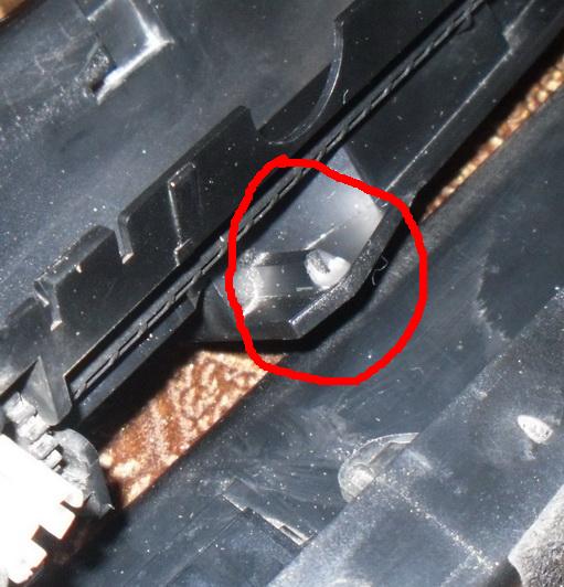

Подскажите пожалуйста что из себя представляет механизм удерживающий пепельницу в закрытом положении на дорестайлинге, а то у меня обломан.
