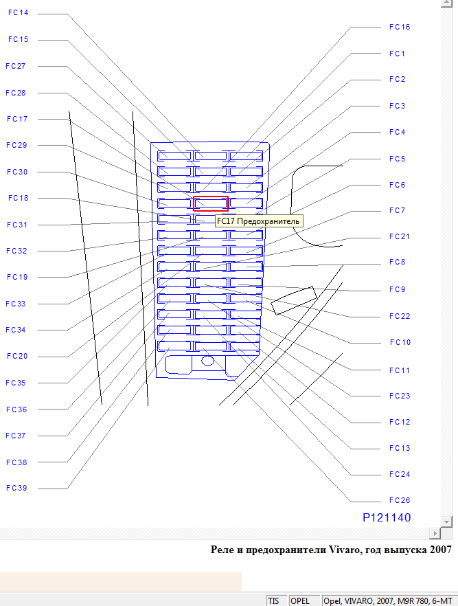

Хочу разобраться с блоком АБС. У Виваро под капотом, под бачком охлаждающей жидкости находится блок предохранителей и реле. Хочу узнать через какой предохранитель идёт питание на блок АБС, тот что под авто рядом с аккумулятором. В книге по Трафику нашёл вот такую картинку, к сожалению у меня всё выглядит иначе. Поделитесь картинкой или знаниями для Виваро 2007, 114 л., мотор M9R 780.

На АБС нашел только FC17 и FLU.
В коробке под расширительным бачком только Х1 связан с АБС --- могу ошибаться.
А какая конкретно проблема с АБС???
Похоже???

Коробка обычная, механическая. Электронная система стабилизации отсутствует.
Как на третей картинке вроде похоже, надо ещё раз заглянуть.

Так он в 3 сообщении на первой картинке.
про этот предохранитель я знаю, через него нельзя отключать АВС, т.к. на нём так же висит кондиционер.
Кто то на форуме писал о том, что прогнили провода в разьёме там где Блок АВС (под авто) не поступал ток в Блок, соответственно не работал АВС. Он протянул один из проводов питания на прямую к Блоку предохранителей и реле тот, что в моторном отсеке. Вот я пытаюсь понять через какой из проводов (или предохранитель) идёт питание в Блок АВС.
Схемы у меня нет, но на фото выглядит так.

Я так понял у вас просто не работает и горит АБС.
АБС будет не работать и гореть даже с проблемой по любому из датчиков на одном из колес.
Вам нужно сделать диагностику АБС.
Потому как идете по ложному пути --- если б не было питания на блоке АБС --- так у вас бы даже спидометр не работал --- так как данные по скорости берутся с него.
Схему могу выложить --- если нужно --- но тут она не поможет.
