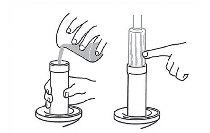

Друзья не подскажите сколько надо заливать жидкости трасмис.... в стойку с вкладышем а то че то забыл, очень давно менял? думаю автору теми это пригодиться.

#15 rekordsmen
rekordsmen
  • Cообщений: 123
  • Интересы:Фанатичный технарь, 17 лет жизни отдал Рэксоводству.....
  • Автомобиль: Рэкс 78г. продан 02.11г.; Рэкс 85г. продан 08.10г.; ещё 6 разобрал.......
Отправлено 30 Август 2011 - 15:35
Ни сколько..................

#16 seyran
seyran
  • Cообщений: 44
  • Город:Украина, г. Полтава
  • Автомобиль: Opel Record E2 1.8s 1985 / Mercedes Benz W123 240D 1982
Отправлено 30 Август 2011 - 15:43
там надо заливать я просто не помню где я эту информ... читал , не помню зачем, не буду писать брехню но там треба "юшка."
#17 rekordsmen
rekordsmen
  • Cообщений: 123
Отправлено 30 Август 2011 - 15:51
Это очередной ни чем не обоснованный бред! Ни в одном официальном мануале ничего подобного не найдешь. Поверь моему 17 летнему опыту рексовода................................

Согласен.Я на своём Рексе с -97 ого года,менял амортики несколько раз и ни разу ничего в стойку не заливал.Только замена картриджа.

#19 seyran
seyran
  • Cообщений: 44
Отправлено 30 Август 2011 - 21:01
Блин наконец-то нашол ,ну я помню что где то читал что надо заливать но сколько не помню , так вот нашол я эту статейку , вот http://www.monroe.com.ua/all-60.php
При установке картриджей амортизаторов (стоек), не забывайте долить масло в цилиндр амортизатора
• Добавьте немного масла (около 50 куб. см) в цилиндр амортизатора для того, чтобы предотвратить ухудшение состояния узла из-за нагревания, уменьшить шум во время работы и обеспечить долговечность и ремонтопригодность картриджа.

Отправлено 30 Август 2011 - 22:19
Интересная статейка.В следующий раз когда буду делать замену,обязательно налью туда масла,заодно проверю,есть ли разница? Хотя,если честно,то я не вижу в этом необходимости.
