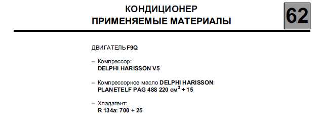

В моих общих (на все модели авто) каталогах, инфа такая
Primastar (X83) 1,9D dCi 2002-06 R134a 700 Planetelf 488 PAO 68 or PAG ISO 150 220
Primastar 2,0i / 2,0D dCi / 2,5DdCi 2006- R134a 750 PAG PAO 68 or PAG ISO 150 220
with rear AC 2006- R134a 1050 PAG PAO 68 or PAG ISO 150 240
Vivaro 1,9DDi/1,9DDTi/2,0i/2,5DCDTi 2001-07 R134a 700-725 Planet 488 PAO 68 or PAG ISO 150 220
Vivaro 1,9DDi/1,9DDTi/2,0i/2,5DCDTi/2,0 DCTI 2001-08 R134a 700-750 Planet 488 PAO 68 or PAG ISO 150 220
with rear AC 2007- R134a 1050 PAG PAO 68 220
Trafic 1,9DdCi (F9Q760) 2001-05 R134a 700-725 Planetelf PAG488 PAO 68 or PAG ISO 150 220-235
Trafic 1,9DdCi (F9Q762)/2,0i/2,5DdCi 2001-05 R134a 720-780 Planetelf PAG488 PAO 68 or PAG ISO 150 220-235
Trafic 1,9DdCi (F9Q760) 2001-08 R134a 700-725 Planetelf PAG488 PAO 68 or PAG ISO 150 220-235
Trafic 1,9DdCi (F9Q762)/2,0i/2,5DdCi 2001-06 R134a 720-780 Planetelf PAG488 PAO 68 or PAG ISO 150 220-235
