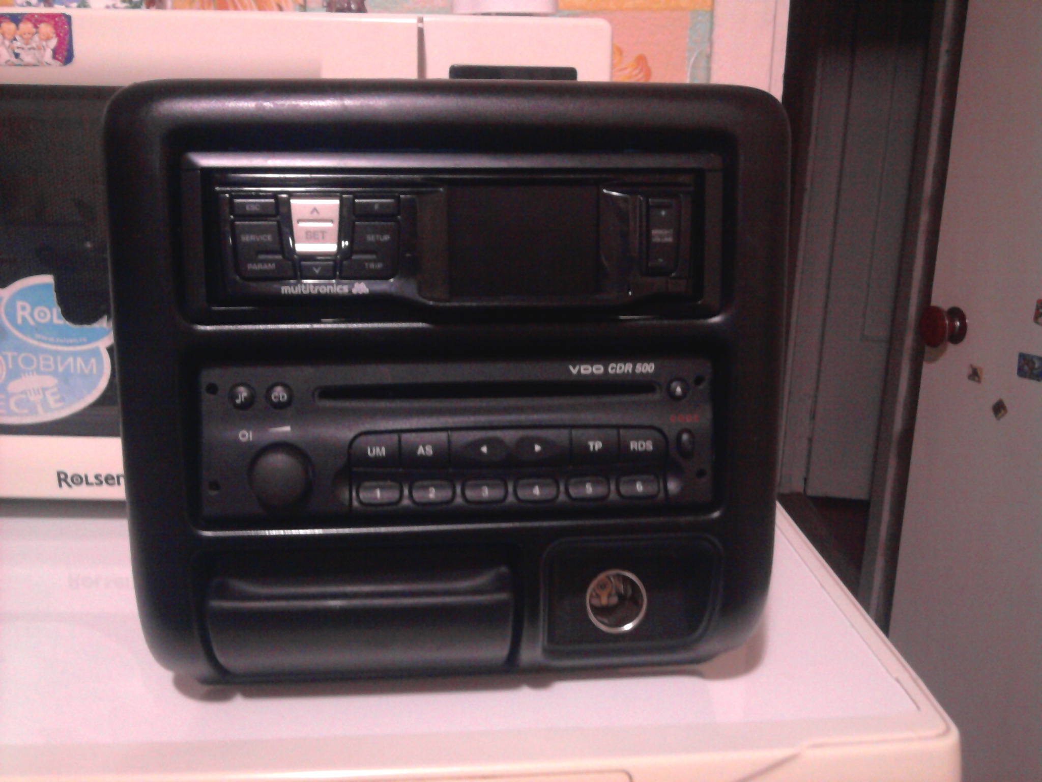

Всем привет! az.gif У меня не было БК, взял RC-700. С установкой пришлось поковырятся конечно - ставил вместо штатного экранчика. Подключение без проблем. МТ сам выбрал протокол из группы ОБД-2. Кажет всё, что предусмотренно для дизелей. Отчётец с фотками буден на 4х4 в теме про МТ. Здесь буквально окончание процесса - на кухне rolleyes.gif

Ну да, работает. У меня тоже запустился, только пришлось протокол руками ставить - подошел Opel-7. Кажет почти все кажет, из того что заметил, нет забортной температуры с родного датчика.. Там, кстати, в разъеме есть сигнал с датчика скорости Изображение, а в GID/MID сигнал с датчика уровня топлива. Ошибки с движка читает. Но болтовня ейная немного поддастала и хочется не терять информацию по контролю за лампамы, жижами, колодками... Изображение
Качественно как в бороду встал.. у меня так не лезет (фото есть и на 1-й и ссылка на 2-й стр.), потому взял не DIN-овый
эта... rolleyes.gif я тут подумал, может перезагрузить фотки, а то они не лезут никуда... ну типа вот как-то так
http://offnames.newm...io/00000003.jpg
http://offnames.newm...io/____0038.jpg
http://offnames.newm...io/____1143.jpg

Ха-ха Изображение ! Сёдня обнаружился мощный косяк-косячище! Магнитолка-то родная теперь не работает! Хрен с ней, все равно менять...

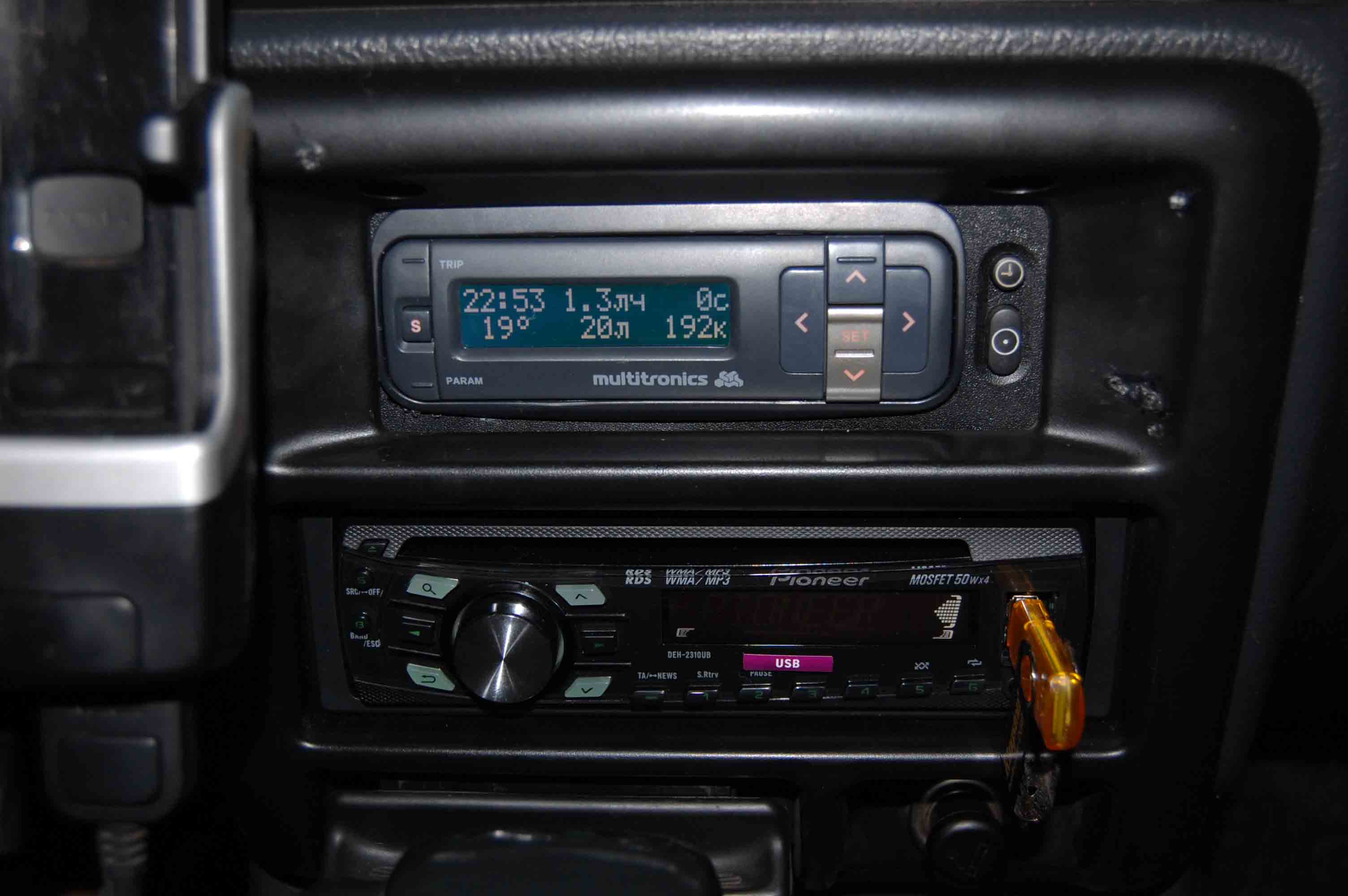

Отправлено 01 Июль 2011 - 08:09
я увчера поменял на пионера и мульт поставил... пока не ездил , на месте вроде читает, покатаюсь отколибрую... все не пустой монитор да и Фрося теперь голос имеет, здоровается flag.gif
вот что получилось
