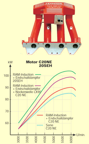

Что за ресивер? Видел такой на таз, если не ошибаюсь, в магазине насчёт него был дикий спор и почти драка))) Я сам ничего не понял тогда)
Подбирая объем ресивера на впуске, можно улучшить наполнение цилиндров за счет резонансного эффекта в некотором диапазоне оборотов.
Вот такой.

#452 Sergey_
Отправлено 08 Апрель 2007 - 00:39
LIMOS, обрати внимание: на графиках ресивер упомянут в сочетании с настроенным выпуском и - возможно - тюнинговым р/валом. А судя по картинке, роль играет не только объем ресивера, но и длина впускных каналов. Грамотное решение.

#454 LIMOS
LIMOS
  • Cообщений: 7 751
  • Город:Москва, СВАО
Отправлено 08 Апрель 2007 - 00:50
Поэтому она и денег стоит 495 евро, плюс доставка.
в любом случае ДАЖЕ ПРОСТО ОДИН ЭТОТ РЕСИВЕР даст очень не плохие результаты bf.gif
