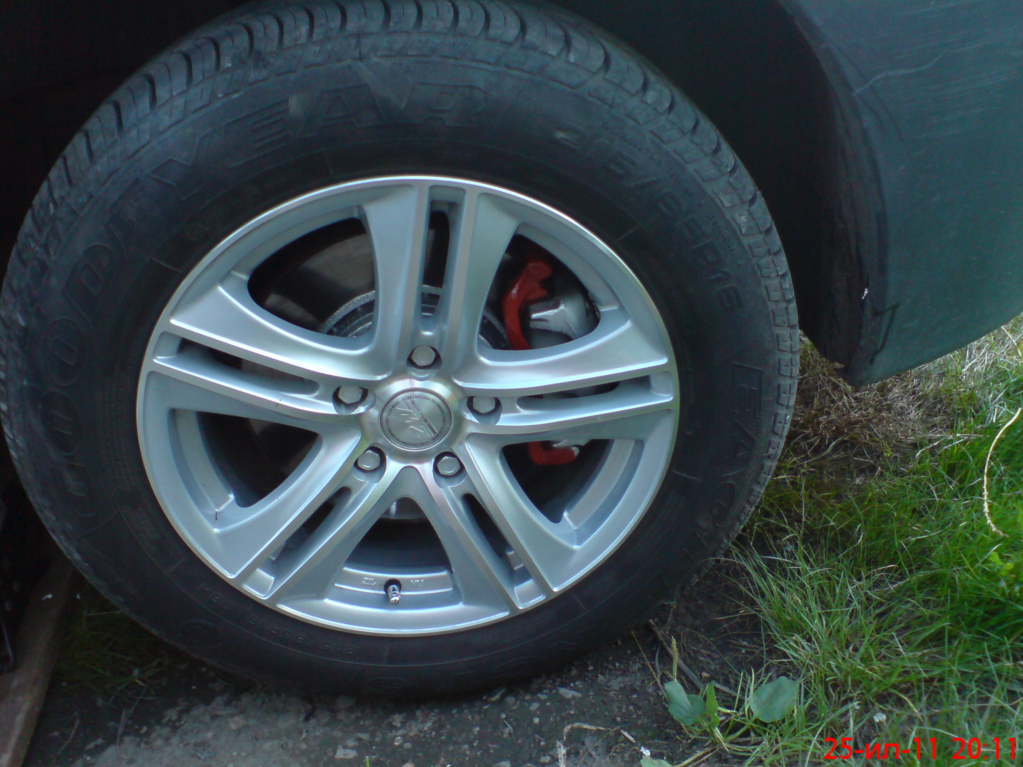

Вариация на тему суппортов:
[attachmentid=76051]

На мой субъективный взгляд серый металик на тон или пол тона темнее цвета дисков было бы лучше, так как диск с суппортом не будут сливаться.
Прокрашивать лучше с мокрой шлифовкой первого слоя. Так фактура чугунного литья маскируется.

Возможно на тон темнее было бы лучше. Но я использовал то,что было под рукой- краска для дисков, грунтовка, лак, щетка по металлу, растворитель, кисточка и 30 мин времени. Снимал только колесо. Может потом и облезет, но хоть не обидно, ведь не шибко уродовался. Фактуру чугуна скрыть нереально без грунт-шпаклевки, слишком шероховата.
