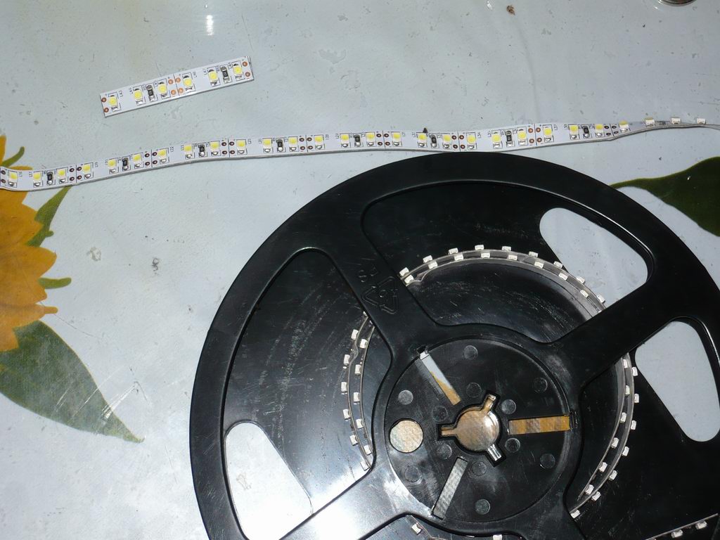

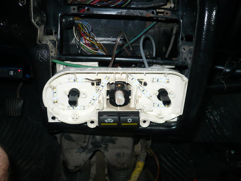

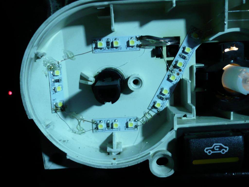

Хочу поделиться опытом, ну и соответственно дополнить FAQ по поводу подсветки центральной панели.
Сразу хочу оговориться, - работа требует минимальных навыков владения паяльником (по возможности с тонким жалом).
Идея замены лампочек в ЦП на светодиоды терзала меня уже давно, но все никак времени не хватало, - дела, заботы. И вот, когда догорела последняя лампочка, мое терпение сдалось. Купив около метра светодиодной ленты, я на радостьях отправился домой. Ленту нужно брать с мелким шагом светодиодов (2,5см размер сегмента), хотя и с крупным шагом также должно получиться.[attachmentid=74350]

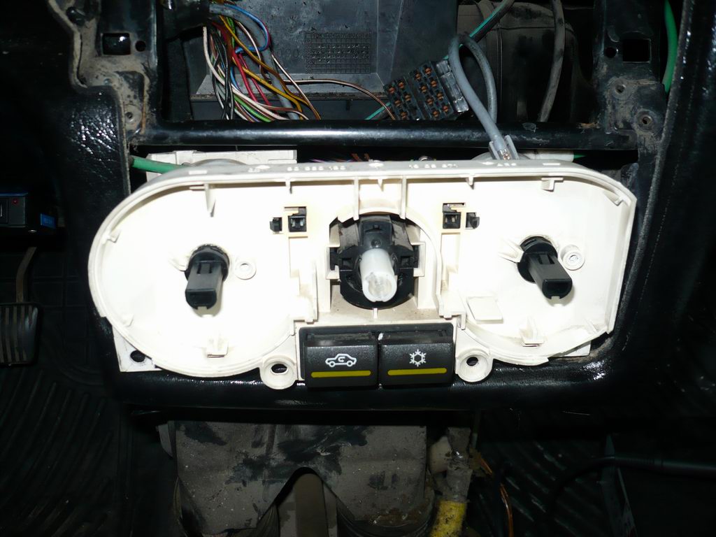

руководствуясь ресурсом http://www.opel-club...showtopic=25489 разобрал ЦП:[attachmentid=74352]

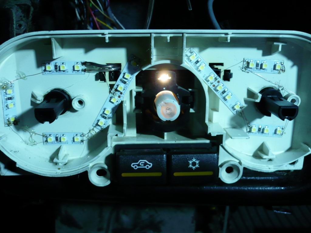

Светодиодная лента идет сразу на двухстороннем скотче, по-этому мета для наклейки ленты тщательно очищаем, обезжириваем. Нарезаем нужный размер кусочков, наклеиваем их на панель. На следующем этапе требуется владение паяльником: тонкими медными проволочками соединяем контакты ленты, чтобы получить одну цельную гирлянду, и подводим изолированные провода питания. Должно получится нечто вроде этого.[attachmentid=74353] [attachmentid=74354] [attachmentid=74355] Работа очень кропотливая, причём делать это нужно в очень не удобной позе (если конечно не вынуть весь блок целиком и делать это все на рабочем столе - но это также геморойно) Питание берем с контактной группы сзади патрона штатной лампочки.

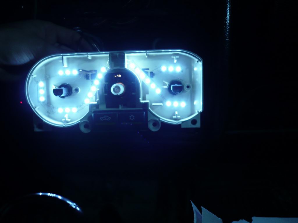

Проверяем хорошо монтаж на наличие КЗ, непропая и т.д. Если уверены что все в порядке, можно включить зажигание и увидеть такую картину:[attachmentid=74356]

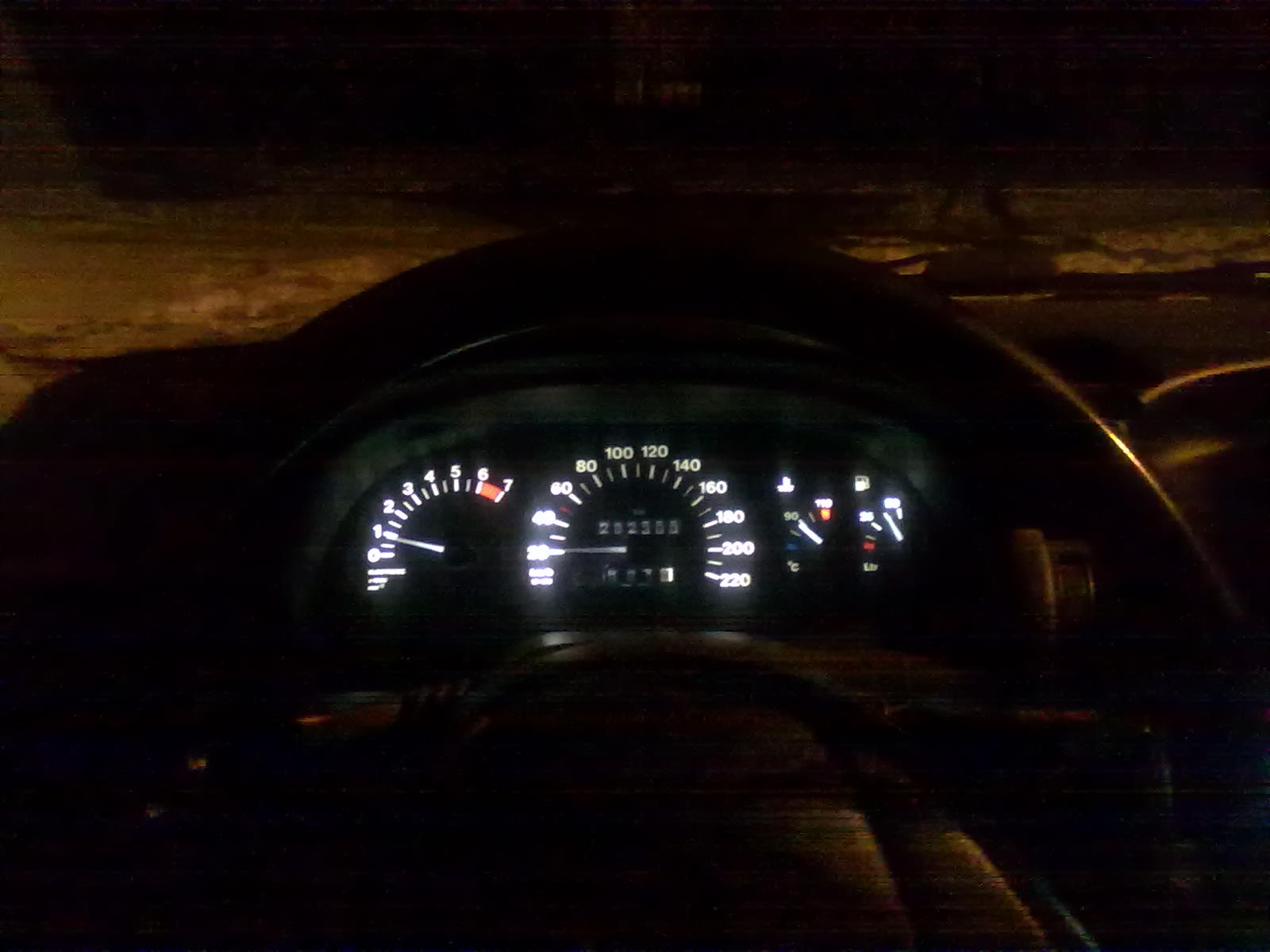

Дальше можно все собирать на место. В итоге трех часовых стараний получилось во это:[attachmentid=74357]На фотографии не передать всю красоту этой подсветки - яркая, четкие цвета и равномерная засветка секторов (кстати, с часиками я делал тоже самое до этого)
Ну и самый большой плюс этой подсветки - она практически вечная. Это не мало важно, если учесть что подсветка ЦП работает всегда когда машина работает. Лампочек тут не напастись, да и менять их не очень приятное занятие.
Удачи!

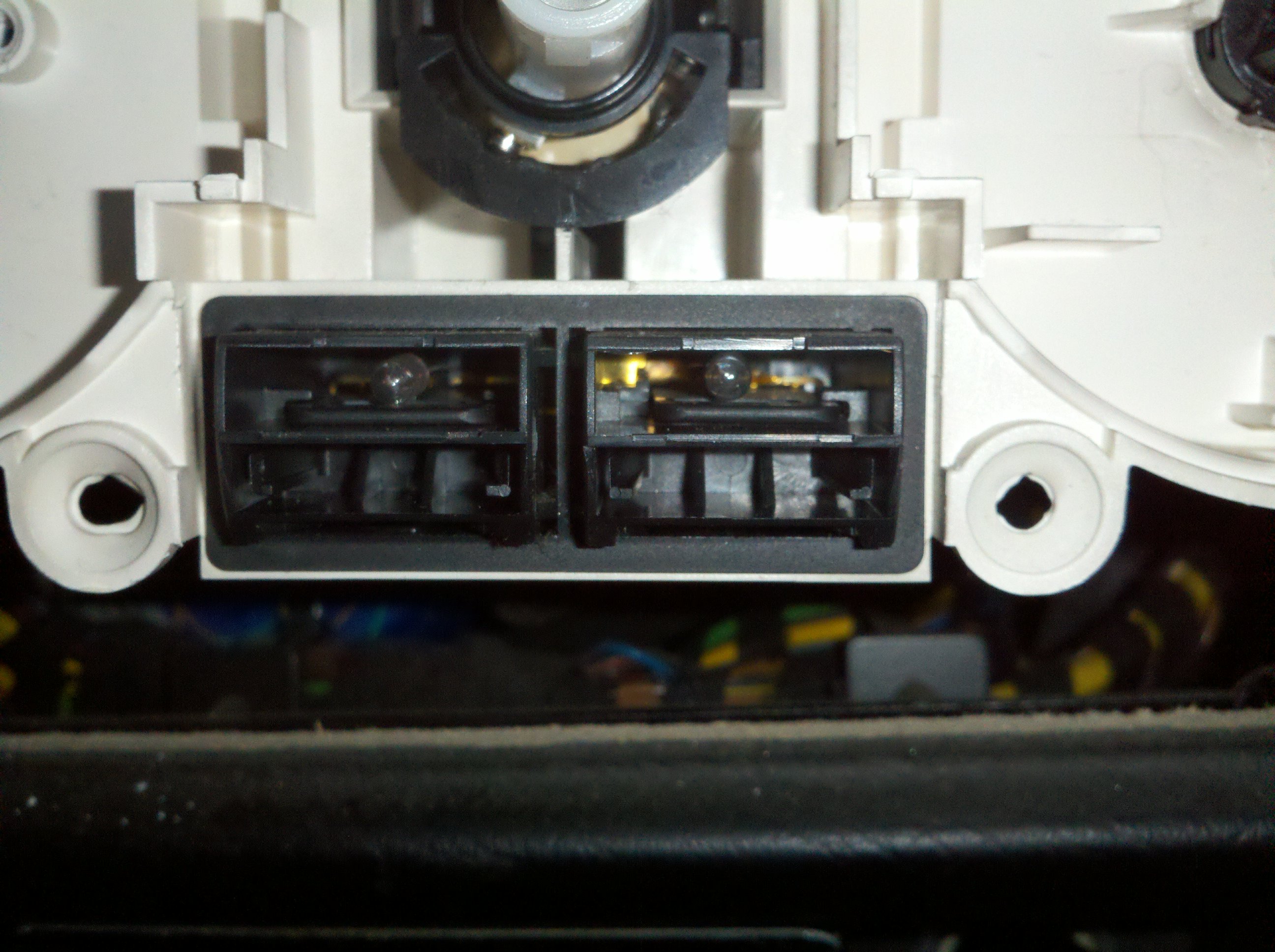

Дмитрий87, , а ты в кнопках кондиционера менял лампочки?
Заменил на всякий случай, но она все равно не фунциклирует. Может из-за того что у меня сейчас кондишн не в рабочем состоянии...

А как ты их вытащил оттуда? Снял кнопки(всмысле части кнопок на которых нарисована снежинка и машина) и просто вытянул лампочки или как?
Снял кнопки, и утконосами с намотанной на их губки изолентой аккуратно покачивая вытащил лампочки. Вставлять куда проще. Кстати, еще установил светодиодную лампочку красного свечения на подсветку прикуривателя.

Отправлено 21 Июнь 2011 - 23:39
Во блин, а я у себя менял когда лампочки, в этих кнопках не поменял, так как где то прочитал, что они там впаяные. Ну хорошо, что их можно заменить не разбираю полмашины

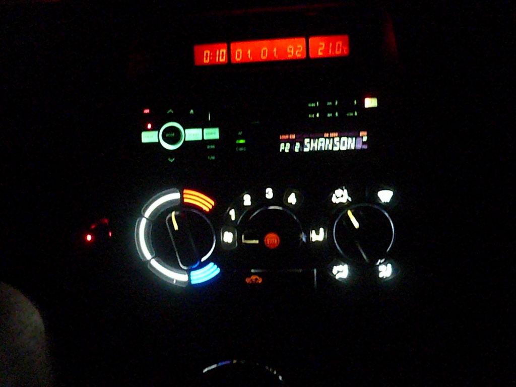

а я почти везде поставил диоды(габариты, приборка, часы, зад габариты и весь салон и багажник) даже сделал переноску и них и на все ушло гдето с пол метра ленты диодной не разобрался тока с печкой, всеравно немогу разобрать ее заразу(наверно руки растут и болтаются там...)вот как у меня все выглядит, кстати даже очень немного но яркость регулируется, но всеравно почти незаметно

MR. KARIM,
не слишком ли ярко? мне на фотке глаза режет, а вот ночью совсем ужас будет
