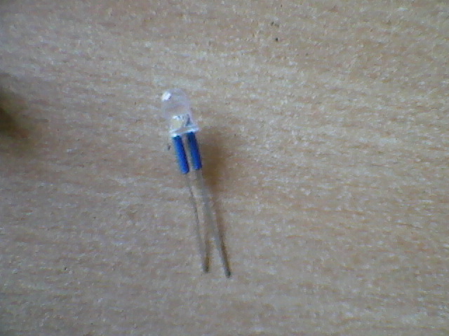

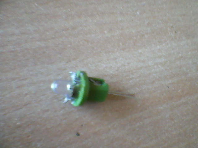

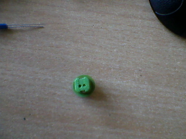

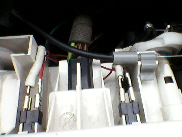

Ну и пару моих картинок без описания.
Делаем светодиодные лампочки.
[attachmentid=93888][attachmentid=93887][attachmentid=93890]
о припаиваем через сопротивление в 2,2 кОм один из контактов. Такие лампочки в панель пойдут.
Получается и не очень ярко и яркость регулируется штатным регулятором.
Сообщение отредактировал PROGRAMMER: 04 Сентябрь 2012 - 10:31
#26 PROGRAMMER
PROGRAMMER
  • Cообщений: 94
  • Город:Россия, Омск
  • Автомобиль: Opel Astra F 1.6i GLS (1992), C16NZ, МКПП
Отправлено 04 Сентябрь 2012 - 10:39

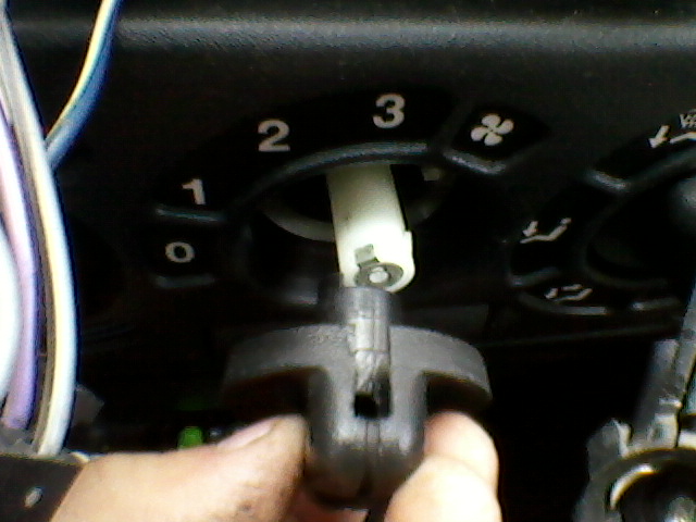

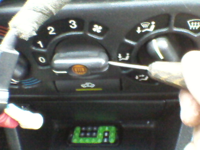

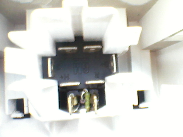

Снимаем ручки [attachmentid=93891] нажав на рычажок [attachmentid=93892]
Регулятор вращения печки. при включении обогрева заднего стекла, загорается лампочка.
Так они у меня все там перегорели...
Тот же светодиод через сопротивление [attachmentid=93893]
[attachmentid=93894] [attachmentid=93895]
