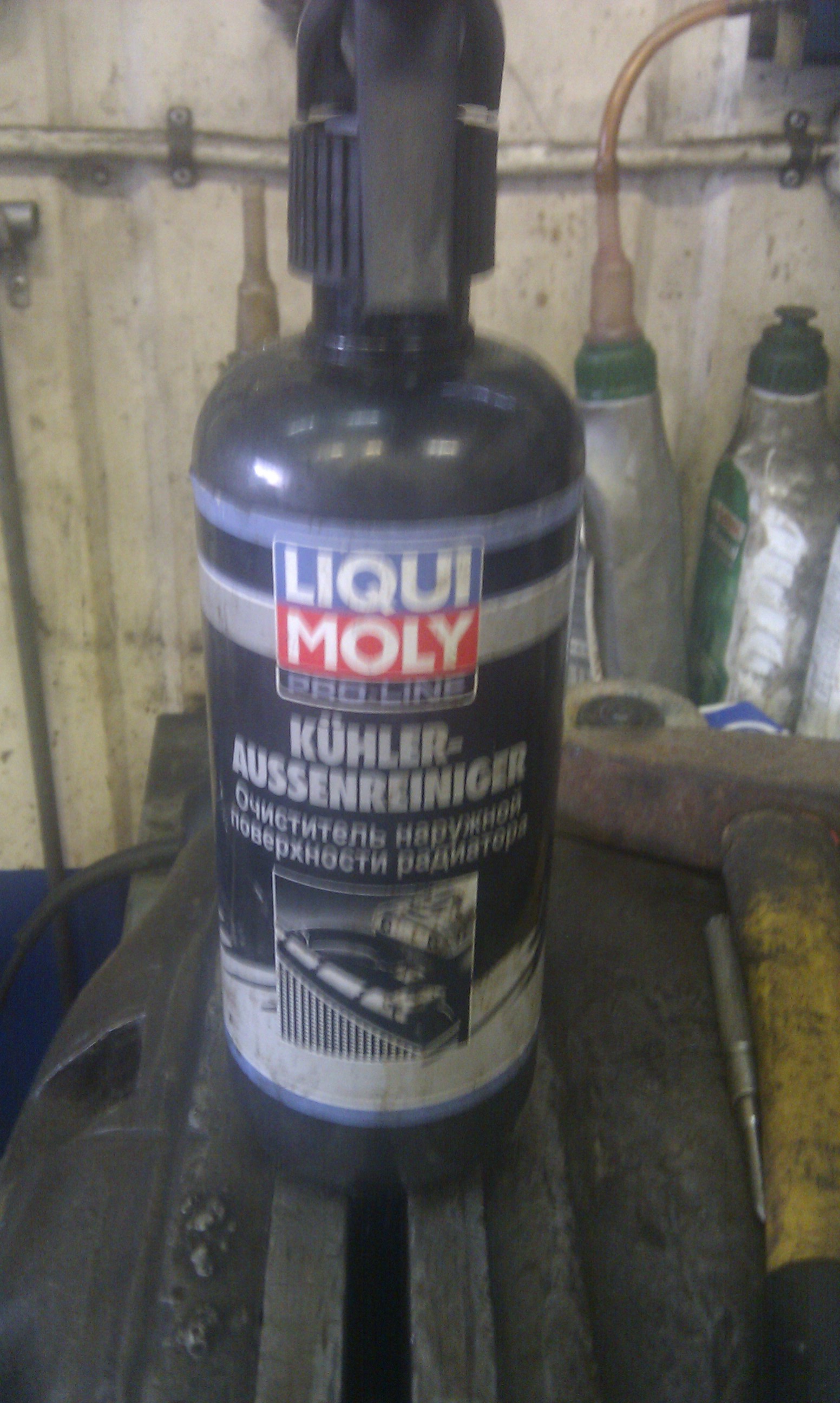

Dim_, скорее всего был заводской перелив. Как только повышалась температура, давление совсем зашкаливало. Полечили просто, спустили весь газ и заправили по новому, объем, согласно данным на машину. Заодно у парней спросил чем лучше всего чистить радиаторы. Они показали баночку для очистки - [attachmentid=75612]
В зафире очень удобный доступ к радиатору кондиционера, если снять решетку.
